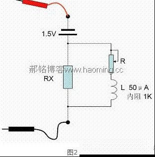

万用表是我们修理的必备工具,可以测量电压、电流、电阻等。测量功能的转换;是依靠万用表面板上的一个转换开关(旋钮)来完成。图1所示 是一个万用表置于欧姆挡时的原理图:
在图1中;可以看到万用表置于欧姆挡时内部的电路原理图;有4个元件;表头电感线圈、电阻R、电阻RX和1.5V电池。连接的方式是:电池和RX串联;电池的负极接红表笔接线端,RX另一端接黑表笔接线端;电阻R和表头电感线圈串联后在并接于电阻RX上,如图2的等效电路所示。稍微有点电路常识的人就可以看出它的工作原理。
在图2中 电阻RX阻值是15欧姆 电感L是万用表表头(驱动表指针偏转);满度偏转电流是50微安(灵敏度);L的内阻是;1000欧姆(表头电阻);R是表头串联电阻(可变、欧姆挡零点校正);表内电池 1.5V。通过图2可以明显看出;此时;虽然电路中没有电流;但是红表笔是接在电池的负极;黑表笔是经过电阻RX接电池的正极,这是红、黑表笔之间是有电压的,并且电压就是电池电压1.5V,红表笔是负极;黑表笔是正极(和表笔的颜色习惯表示的相反)。

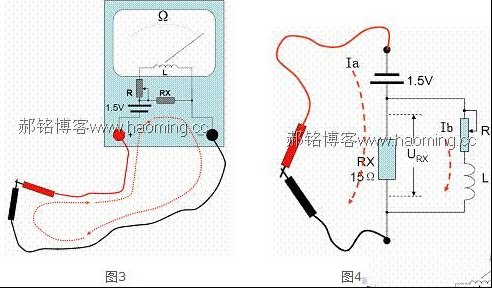

如果把万用表欧姆挡的 红、黑表笔连接;则表指针发生偏转;指针由表盘上∞(无穷大)位置;向右偏转指向0Ω(零欧姆)位置;图3所示;图4是其等效原理图。
在图4中可以看出;红、黑表笔相连;1.5V电池和电阻RX组成一个电流回路,电流经由红、黑表笔、电阻RX和1.5V电池流通。电流由电池的正极流出;经过电阻RX及红、黑表笔;流入1.5V电池的负极。根据欧姆定律;可以得出电路的电流Ia是:
Ia= U ÷R=1.5V ÷15Ω=0.1A
此时;电路中流过的电流是0.1A也就是100 mA(也是流过红、黑表笔线间的电流)。电阻RX上的电压降URX 是:
URX=0.1A×15Ω=1.5V (电池内阻极小,忽略不计)
由于表头电感L和电阻R串联后;又并联于电阻RX上面,所以电阻RX上的压降URX又经过L和R 形成电流回路;产生电流Ib。由于表头的偏转满度电流是50μA(50微安=0.00005A)。所以L和R电流回路的最大电流Ib;在红、黑表笔相连时的电流;应该等于50μA。当URX是1.5V;要求Ib=50μA时;L和R的总串联总电阻应该是:
L和R串联总电阻=1.5V÷0.00005A(50微安)=30000Ω(30K)
前面已经提到;表头内阻是1000Ω(1K);那么电阻R的实际阻值是:
R=30K—1K=29K
考虑到电池的误差等因素;R一般选可变电阻,调整到在红、黑表笔连接时;指针正好指示为零(偏转90度)。R也就是万用表上面常用的欧姆调零电位器。[Page]

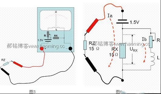

在图3的状态;表笔连接,调整R的阻值;使指针正好指示为零。
此时;按图5的方法;用表笔去测量一只阻值为15欧姆的电阻RZ;此时的等效电路如图6所示;
此时;根据欧姆定律可以计算出电路中的电流Ia是:
Ia =U÷R=1.5V÷(RX+RZ)=1.5V÷30Ω=0.05A
电阻RX上的压降URX是:
URX= Ia×RX=0.05A×15Ω=0.75V
此时:表头回路的电流Ib是:
Ib=URX÷(R+1000Ω)=0.75V÷(29K+1000Ω)=0.000025A(25微安)
由于表头的满度电流是50微安(偏转90度);那么25微安电流流过表头;表头正好偏转满度的一半(45度);指针指示在万用表刻度的中间位置(欧姆刻度应为15欧姆),这个万用表欧姆档的中心刻度就是15欧姆。

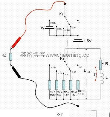

为了电阻测量倍率扩展的方便;在一般的万用表中欧姆档的倍率变换是由转换开关完成,图7所示就是万用表欧姆档扩展电路的原理图。
图7中;开关K1的作用是对限流电阻RX进行切换;以完成R×1、R×10、R×100、R×1K、R× 10 K 档位的切换;开关K2的作用是;在K1切换到R× 10 K档位时;电池是1.5V和9V串联;以增加在R× 10 K档电池电压的不足,开关K1和K2是同轴联动。

通过图7大家可以方便的计算出在不同的倍率档位,表笔相连是流过表笔的电流是:
并且红表笔是负电位、黑表笔是正电位(很重要)
此文的介绍主要是希望大家了解;万用表欧姆档在不同的档位表笔短路连接时,流过的电流不同,在表笔开路时;表笔两端的电压是 R× 10 K档电压最高;为10.5V,其它档位为1.5V。
在表笔开路是两表笔之间;红表笔是负电位;黑表笔是正电位。
