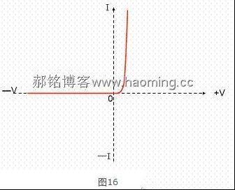

    在二极管反向偏置时(外电源的正极接二极管的N区,外电源的负极接P区);没有电流能够通过;电阻值为无穷大(万用表欧姆档测量指针不能有偏转指数)。在一定的范围内反向偏置的电压逐步上升到较高的电压,仍然不能有电流通过,电阻值仍然为无穷大,在较高的反向偏置电压情况下;电阻值仍然保持为无穷大的二极管;是不存在漏电的现象;其反向特性是优秀的。图16是是普通二极管PN结的电压电流特性曲线图,会看图的就可以看出;PN结施加正向电压;电流导通;并且微小的电压上升;会引起流过的电流大幅度的上升。PN结施反向电压;就没有电流流通;反向电压继续增加;也没有电流流过PN结。

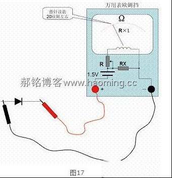

万用表欧姆档置于 R×1档;选一只常用的二极管;如1N4008或RU4等都可以,红表笔接被测二极管负极;黑表笔接二极管正极,图17所示;此时,指针指示应该在十几到二十欧姆左右,读数越小越好,不同欧姆中心刻度的表;读数略有不同、二极管功率大的读数略小(肖特基管读数更小一些)。由于不同的万用表性能不同;用自己的万用表欧姆档多测量几个不同型号的;正品好二极管;记下读数,以便以后维修中作为基准参考。同一型号的二极管,用R×1档测量;其读数基本一样;如果阻值偏差较大;大于正常管5Ω—10Ω则此管PN结已经有问题;一般不能使用(尽管有时没有故障出现)。此时如果用R×10、R×100、R×1K、R×10K档测量;其读数都为0Ω;无法判断其正向导通性能的优劣。

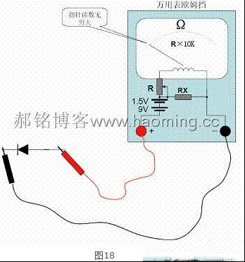

万用表欧姆档选择R×10K档,因为R×10K档时内部是1.5V和9V电池串联应用,表笔间开路电压是10.5V这个电压比1.5V高的多,加到二极管的PN结上,只要反向有一点轻微的漏电都可以检测出来(这个10.5V甚至高出二极管在电路上应用的VCC电压,更符合实战的检验)。
二极管的PN结(稳压管除外),在用万用表欧姆档R×10K档测量时;表笔的位置和上面测量正向导通特性相反;即红表笔接被测二极管正极;黑表笔接二极管负极,图18所示;此时,指针不应有任何偏转指示;指针读数为:无穷大欧姆,只要有一点微小的偏移;此管都不可用(此时如果用R×1、R×10、R×100、R×1K档测量;就是漏电大一些的;其读数仍然为无穷大;无法判断其反向漏电性能),记住:一般的水管漏水要提高水压检查,同样电子器件的漏电也要高电压测量。

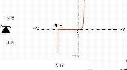

 下面简单的介绍一下为什么万用表欧姆档(R×10K档);测量稳压管反向特性时;表指针会有不同的偏转角度(读数不同),图19是一只稳压管的符号及电压电流特性曲线图;该稳压管的稳压值是5.1V。可以看出其红色的电压电流特性曲线;不同于图16普通二极管的电压电流特性曲线,不同之处在加反向电压时(稳压管的正极接负电压、负极接正电压),在电压轴的负电压一段(由0向左)在0V至-5.1V这一段曲线是平直的,这意味着稳压管反向没有电流;当达到5.1V时;曲线突然以90度直角向下拐弯。这意味着;在反向电压达到5.1V时,稳压管被击穿;反向电流猛增,等于短路;此时若反向电压继续增加;即也被稳压管的击穿电流短路了,反向电压就被控制在5.1V位置上(这就是稳压管的稳压原理)当电压小于5.1V,反向电流又消失;又回到截止状态。曲线的拐点的电压值;就是该稳压管的稳压值,显然拐点要求应该是绝对的直角。某些稳压管该拐点直角不锐利,其稳压性能(精度、稳定度)就不好。懂得了这些道理;就可以知道欧姆档(R×10K档)判断稳压管稳压值的道理。下面用图来说明:[Page]

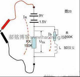

     根据上一讲欧姆档原理图7绘制出 R×10K档测量原理图20;由于是R×10K档的高阻测量;中心刻度为150K 所以图20中RX=150K,为了在高阻测量表头L指针有足够的偏转电流;电池采用在原1.5V的基础上;再增加一只9V的电池;回路电池总电压达到10.5V。
在欧姆档的红黑表笔连接时;电流Ia流经表笔、RX流通;
Ia = 10.5V ÷ 150K = 0.00007A(70微安)
这时 图20中可以看出10.5V电压;全部加到电阻RX两端;URX=10.5V
此时;为了保证表头偏转90度(零点校正)可调电阻R的阻值为:
R= URX ÷Ib=10.5V÷0.00005A=210000Ω(210K)
考虑到电池电压的逐步下降及表头内阻等因素;R的阻值约为 200K左右的可调电阻。

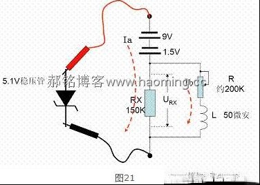

现在用该万用表的R×10K欧姆档;测量5.1V稳压管的反向特性;测量原理如图21所示;
由于测量的反向特性;欧姆档的红表笔(实际是电池的负极)接稳压管的正极;欧姆档的黑表笔(实际是电池的正极)接稳压管的负极,图21所示。
    由于R×10K档应用时;电池电压有10.5V也就是红黑表笔之间的电压迹有10.5V。显然该电压反向加到5.1V稳压管的两端,10.5V电压大大于5.1V。稳压管立即处于反向击穿状态。由前面的介绍所知,稳压管反向击穿后稳压管两端的电压就是其稳压值5.1V(在有限流电阻的情况下);此时;电阻RX又起到限流电阻的作用。

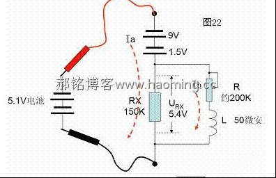

 既然稳压管两端电压是5.1V 其方向是下“正”上“负”,在稳压管击穿的情况下等效是一个5.1V的电池。这个电池电压和欧姆档内部的10.5V电池是一个反向串联关系,等效如图22所示。
虽然是反向;但是5.1V小于内部的10.5V,表笔回路仍然有电流流过,电阻RX上面仍然有压降URX存在;
URX=10.5V-5.1V=5.4V
既然有URX存在;表头回路就有电流Ib流过;
Ib=5.4V÷200000Ω=0.000027A(27微安)
此时 表头指针的读数是 50微安电流档的27微安刻度位置上。
你可以记录下来;以后凡是用欧姆档R×10K档测量稳压管的反向特性,指针指示在电流档50微安档;电流读数为27微安位置;被测稳压管的稳压值就是5.1V。
(此时可以看直流电压50V档,应该指示在27V刻度位置)
多测量几只稳压管的反向特性所指示的读数;并记录下来,你的万用表就又增加了一项能判断稳压管稳压值的功能。
