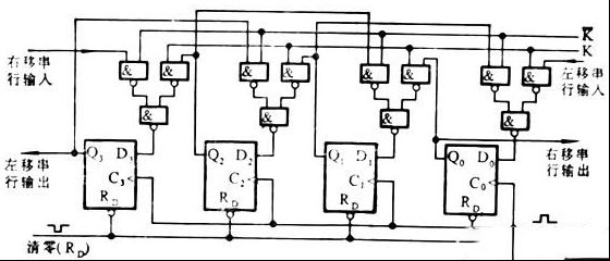

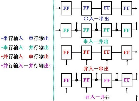

5.2.2  移位寄存器 ( shift  register )
   所谓“移位”,就是将寄存器所存各位 数据,在每个移位脉冲的作用下,向左或向右移动一位。根据移位方向,常把它分成三种:
根据移位数据的输入-输出方式,又可将它分为四种:
双向移位寄存器的构成:只要设置一个控制端S,当S=0 时左移;而当S=1时右移即可。集成组件 电路74LS194就是这样的多功能移位寄存器。
例3 双向移位寄存器

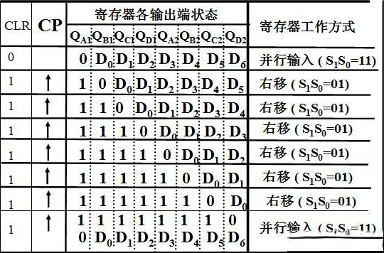

例:数据传送方式变换电路
 因为有7位并行输入,故需使用两片74LS194;用最高位QD2作为它的串行输出端。
具体电路:
3.工作效果:
工作效果:
在电路中,“右移输入”端接 +5V。

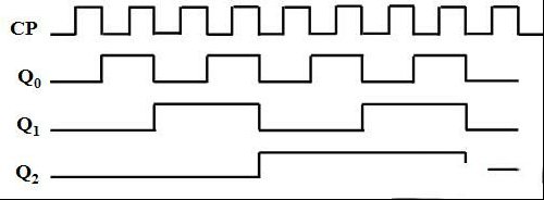

5.3.2  异步计数器的分析
异步计数器的特点:在异步计数器内部,有的触发器直接受输入计数脉冲控制,有的触发器则是把其它触发器的输出信号作为自己的时钟脉冲,因此各个触发器状态变换的时间先后不一,故被称为“ 异步计数器 ”。
例:三位二进制异步加法计数器。
简单的时序电路,直接列真值表或画时序波形图就能分析清楚其逻辑功能。

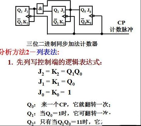

5.3.3  同步计数器的分析
同步计数器的特点:在同步计数器内部,各个触发器都受同一时钟脉冲——输入计数脉冲的控制,因此,它们状态的更新几乎是同时的,故被称为 “ 同步计数器 ”。
例:三位二进制同步加法计数器。
复杂的时序电路,就要先写驱动方程,再写出状态方程,画出状态转换图,这样来分析其逻辑功能。
分析步骤:
1.  先列写控制端的逻辑表达式,即驱动方程:

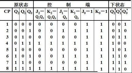

2.  再列写状态转换表,分析其状态转换过程。
3.  还可以用波形图显示状态转换表。

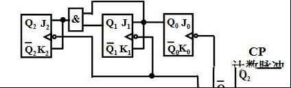

5.3.4  任意进制计数器的分析
4.  画状态转换图。
5.  检查能否自启动。
6.  结论:这是一个异步五进制计数器,能自启动

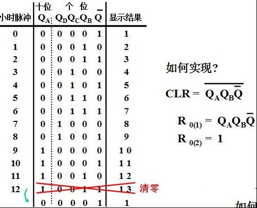

下面将要讲述的74LS163,不但 计数方式是同步的,而且它的清零方式 也是同步的:即使控制端CLR=0,清零目的真正实现还需等待下一个时钟脉冲的上升沿到来以后才能够变为现实。这就是“ 同步清零 ”的含义。
(1)  74LS163 的介绍
(2)  74LS163 的应用
比较 用74LS 90与用74LS 163构成六进制计数器:

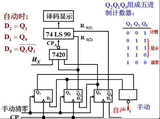

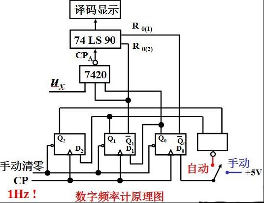

§5.5  计数器的应用举例

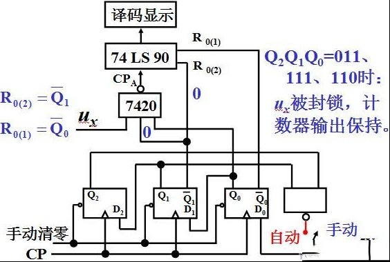

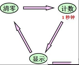

例1:数字频率计原理电路的设计。
2.  循环计数器部分
