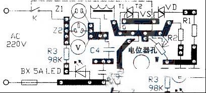

    “欲善其事,先利其器”。笔者干修维电子、电工几十年,深知有一套得心顺手的工具对我们无异于如虎添翼,所以只要碰到好的工具,往往不惜重金购买,关键时使用,屡屡奏效,使我对其愈加喜爱。可只有这电烙铁,多年来,一直没有什么新的变化。电子、电工师傅们在修理期间通常需要用仪表测量线路、或整理元器件、或分析故障的,这时电烙铁仍在通电,多数情况下处于空烧,烙铁头很容易氧化不粘锡,上锡面又容易腐蚀掉,烙铁头、芯使用三周不到就结束寿命了,有时使用不当就一两天会造成烙铁头烧死,也常常烧毁烙铁芯,若常拔下插头,一是插上拔下太费时费工;二是需要用时不方便,要等热了才能用,非常不得心顺手。笔者曾对其动过脑筋,如串联二极管半波整流或者烙铁架子的底座装上微动开关,使用效果不太理想为此笔者给电烙铁进行多次改良,最新确定制作一个无级调压插座给电烙铁使用,只需调节输出电压的高低,就可以调节电烙铁的功率,相应调节了烙铁的温度。要焊接大元件电压调高些,焊小元件反之,中途不用即保温。笔者在使用过程中一一逐磨;以电压表为观察窗口,一开始用的时候把电压调到220 V约8 min左右烙铁头的温度就可熔化焊锡丝焊接了,当温度高达一定值时立即把电压调节器置于150 V左右这时正常工作。
  经本人使用实践证明,从上午7点至下晚20点一直通电工作,且不会在烧毁烙铁头和烙铁芯。经本人使用二年多了,烙铁头、芯还在用,此法简便又实用,而且温度可无级调整,彻底解决了温度过高焊坏元件的状况,不但好用且还节电、节能。
一、电路工作原理
   双向可控硅具有正、反两方向均能控制导通的特点。从图中原理得知,在电源电压通过L、W向C1充电,电容C1上的电压极性是上正下负,因而这个电压达到双向触发二极管VD的导通电压时,C1经过R1、VD,向双向可控硅VS的控制极放电,使VS触发导通,使负载得到一定高、低的电平。在电源电压进入负半周时,VS关断,C1又开始充电重复上述过程。在电路中调节W电位器的电阻值,可以改变W和C1的时间常数,因此获得改变脉冲出现的时间,相应地改变了双向可控硅的导通角,从而达到所需要控制的目的,起到电子调节功能的作用。电路中由C3、L组成抑制干扰电路,为防止谐振波向外干扰。R2、C2是可控硅的保护电路元件。
  R3为限流电阻。LED为发光二极管。
二、元件的选择与制作
  BX是保险管、工作电流3 A,VS选用BCR3AM/600V的双向可控硅,VD用双向触发二极管、型号为DB3,或用NPN型硅三极管的c、e极串联,b极悬空,替代触发二极管即可。电容器选用耐压630 V为宜,容量选择按图标为准,电感L用(φ1mm独股铜质导线,在(1)10 mm长约30 mm的中波天线磁棒上密绕15~20匝即可。Zl、Z2是专给电烙铁插头之用。V电压表要求指针刻度选用O~300 V型号,最好是85L17系列。其他均按图中的标注电阻值、电容值为准。安装电路印制板见图2所示。
  图3(略)为装配完好的实物图。可选用86型的明装接线盒做面板盖,在盒面板上和两侧分别开孔固定旋钮、保险丝管、电源指示灯、插座、电压表等。也可采用有机玻璃制作明装盒。在盒侧面嵌装一个二眼和三眼插座,微型电压表U1、电位器W、保险管座BX、发光二极管等应装在面板盖之上。如果选用双向可控硅VS是大功率还要加散热片,可扩大使用范围,比如:大功率电烙铁、电饭煲、电吹风、马达调速、电炊用具等。此法非常实用!读者不妨制作一试,一装即成。
