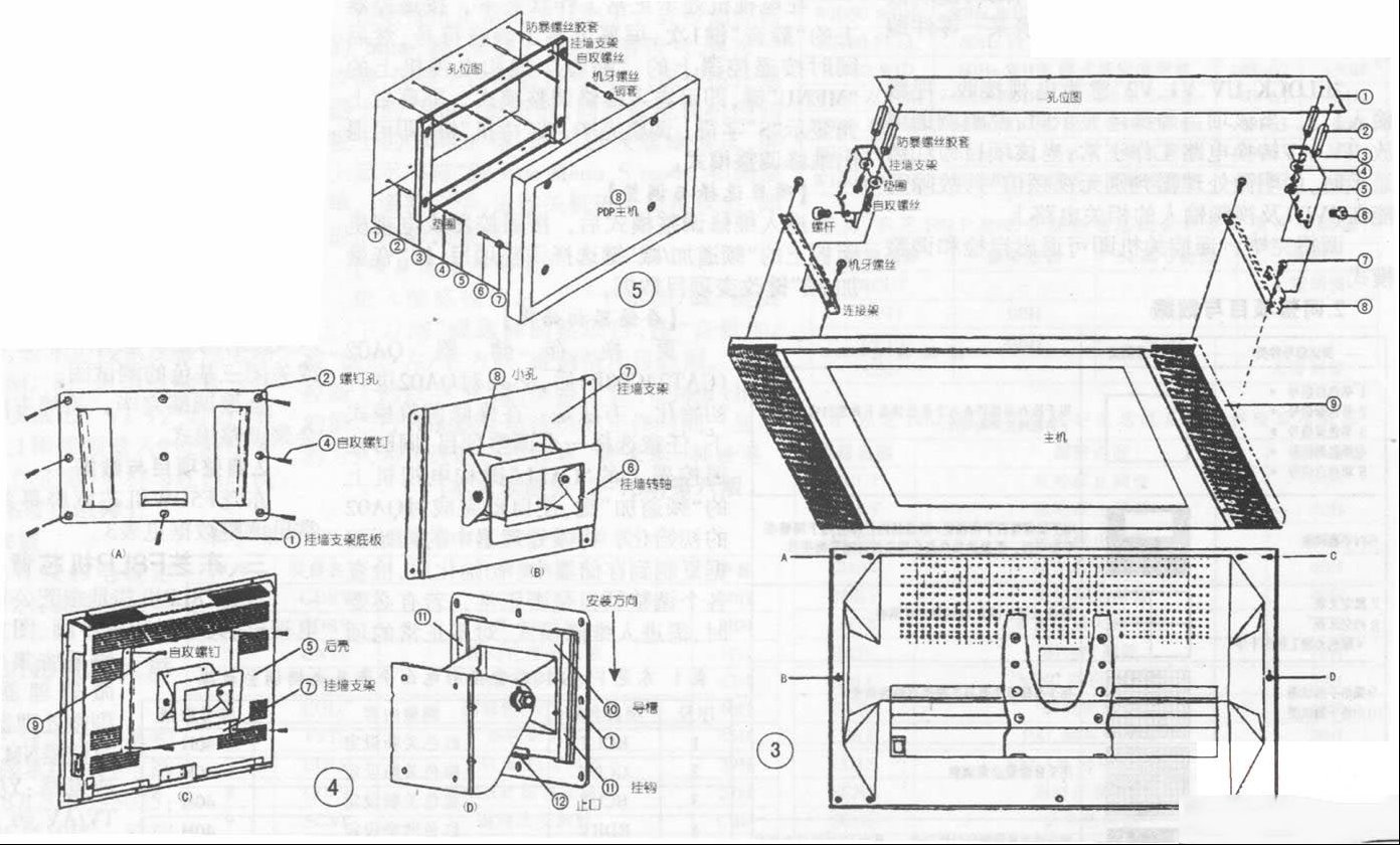

二、实际安装步骤
    1.15英寸液晶电视挂架的安装
    其示意图如图l中的A、B、C所示,具体安装步骤如下:
    (1)用卷尺量安装高度,并用水平尺做好安装位置的水平标识,将挂墙支架⑨紧靠在墙壁上做好高度和水平标识的位置上,用铅笔在7个螺孔处做好标记,然后取下挂墙支架。
    (2)用钻头在7个标记处打深度为6cm左右的小孔,并在7个小孔中插入防暴螺丝胶套,然后用7个自攻螺丝钉将挂墙支架拧紧在墙壁上。
    (3)将电视机后盖⑩上的挂钩③、④分别插入已固定在墙壁上挂墙支架的导槽⑤、⑥内,按箭头安装方向滑下,直到后盖的挂钩⑦卡入挂墙支架上的止口⑧内。然后将有关连接线(音、视频线、音箱线、射频线、电源线等)连接并捆绑好,对电视机进行适当的调试,以达到最佳收看效果。
    2.17英寸LDATW液晶电视机的安装
    此机挂架的安装示意图见图2中的A、B、C、D和图3,具体安装步骤如下:
    (1)用卷尺量安装高度,用水平尺做安装位置的水平标记,将挂墙支架底板(图2中的A)①紧靠在墙壁上做好高度和水平标记位置。
    (2)在7个螺丝孔所在的位置做好标记,取下挂墙支架底板,用钻头在7个标记处打深度为6cm左右的孔,在孔中插入防暴螺丝胶套,用7个自攻螺丝钉将挂墙支架底板拧紧在墙壁上。
    (3)将挂墙支架⑥与LCD后壳⑤用6个螺丝钉固定,如图2(B)中所示。
    (4)将挂墙支架上的挂钩⑧插入已固定在墙壁上挂墙支架底板的导槽⑨、⑩内,见图2(D),并按图示安装方向滑下,直到挂墙支架的挂钩卡入挂墙支架上的止口,见图2中(C)、(D)内。
    (5)将有关连接线连接并捆绑好,然后进行适当的调试。
    3.17英寸CATT型液晶电视机的挂架安装
    该机的安装示意图见图3,其具体安装步骤如下:
    (1)量好安装高度及安装位置的水平标记,将1:1孔位图①贴在墙壁上做好高度和水平标记的位置上,用钻头对着孔位图上的圆孔处在墙壁上打4个深度为6cm左右的孔,每孔插入一个防暴螺丝胶套,用4个自攻螺丝加垫圈将挂墙支架拧紧在墙壁上。
    (2)卸下主机⑨上的A、B、C、D四个螺丝,用四个M4机牙螺丝将两个连接架⑧拧紧在主机上,然后小心将主机套上挂墙支架,并将连接架的M10螺丝孔和挂墙支架的通孔对准后,将M10螺杆⑥拧紧,最后将有关连接线连接并捆绑好,进行适当的调试即可。
    4.20英寸LBA型液晶电视机挂架的安装
    (1)图4中的A、B、C、D是此机的安装示意图,其安装步骤如下:量好安装高度及水平标记,将挂墙支架底板(图4中的A)①紧靠在墙壁上做好高度和水平标记的位置,在7个螺丝孔所在位置做好标记。用钻头在7个标记处打孔,并插入防暴螺丝胶套,用自攻螺丝钉将挂墙支架底板拧紧在墙壁上。
    (2)将挂套转轴⑥和挂墙支架用4个螺丝固定在一起,见图4中(B),将挂套转轴和挂墙支架用4个M5螺丝固定在LCD后壳上,见图4中(C),再将挂墙转轴上钩插入已固定在墙壁上挂墙支架底板的导槽⑩内,并按图示(图4中(D)安装方向滑下,直到挂墙支架的挂钩上入挂墙支架底板的止口内(见图4(D)中12),最后将所有连接线捆绑好,并对电视进行适当的调试。
    5.43PCAHV型等离子电视机的安装
    此机的安装示意图见图5,其具体安装步骤如下:
    (I)量好安装高度及水平标记,将1:1的孔位置图(见图5中①)粘贴在墙壁上并做好高度和水平标记的位置上,根据孔位图,用电钻在标记处打6个深度为8cm~10cm的孔,将6个防暴螺丝胶套插入孔内,用带垫圈的自攻螺丝将挂墙支架拧紧在墙壁上。
    (2)用4颗M8的机牙螺丝连同4个铜套拧紧在PDP主机上,小心将PDP主机抬起,使机牙螺丝的槽与小孔壁对齐,利用PDP主机的自身重量卡入小孔,最后将有关连接线连接并捆绑好,进行适当调试即完成。
