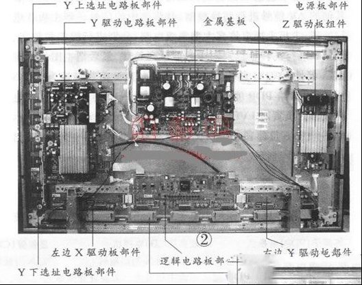

    等离子屏是由一个个等离子管排列而成的PDP玻屏、金属基板和电子线路板部件组成。
    电源板是等离子屏里最重要的部件之一,其主要作用是给整个等离子电视机提供电源,不但提供给等离子屏,也提供给和等离子屏相配套的各种小信号处理板。
    Y驱动电路板部件也是很重要的部件,主要承担等离子屏在水平方向上的扫描驱动,是等离子电视的主要“耗电大户”。收到其他维修同行的一台等离子电视机的额定功耗有60%~70%是消耗在Y驱动电路板部件上。由于Y驱动电路板工作在大功率、高压状态,所以实际维修中,其故障率是比较高的。Y驱动电路板部件的另一个作用就是在逻辑板的时序控制下,对屏进行驱动,所以Y驱动电路板损坏,一般会导致黑屏(等离子屏不发亮)、花屏(图像杂乱无章)、烧坏Y选址电路等。
    x驱动板也是等离子屏里耗电多的部件,实际维修中也发现有一定比例的损坏。x驱动板损坏的故障表现为一般为屏暗、黑屏或花屏(有色斑)。x驱动板也有自己的工作时序,必须在逻辑板的时序控制下工作。当x驱动电路板和Y驱动电路板的工作时序不对或逻辑板送过来的工作时序不对时,等离子屏往往会出现图像显示方面的故障。
    必须指出的是,目前有的部件板,因厂家不同而命名也有不同。比如,三星公司等离子屏的x驱动板,在LG公司生产的等离子屏里面就叫做z板。
    目前国内厂家采用的大部分是韩国的三星屏或LG屏,也有部分厂家采用了松下屏。某些等离子屏附带电路板里的电源板组件,由屏生产厂家直接提供;有些国内等离子电视生产厂家进口的等离子屏不带电源板或所带电源板组件不能满足整机电路的要求,厂家则自行开发电源板部件。

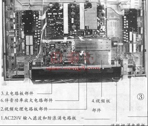

    等离子屏一般只能接受LVDS格式的信号。在等离子电视机里,必须把所有的信号都转换为LVDS信号,等离子屏才能显示图像。等离子彩电与传统的彩电一样,需要射频信号解调、模数转换、音频处理、音频功放、系统控制等电路,只是没有显像管的行场扫描电路。图3是国产厦华PS42D8型等离子电视的整机内部实物图。
    图3中1和5的作用是把AC220V电压输入到PDP电源板和控制220V的电压是否输入到PDP电源板;4的主要作用是对射频电视信号进行处理,将RF信号转换为视频和音频信号,通过金手指插座输入到视频处理板2;2负责把视频信号和其他的AV信号进行切换控制,并将选中的信号送到主板3进行处理;主板上面有许多大型集成电路,分别进行模拟和数字、逐行和隔行的转换以及图像的一系列处理,最后把主图像处理BGA器件PWl81输出的1024×768的TFT信号转换为LVDS信号,输出给PDP屏的逻辑电路板,由PDP屏自带的逻辑电路板部件负责对LVDS信号进行处理,最终驱动PDp屏显示出图像来;6是伴音功率放大电路,主要作用就是把主板输出的音频信号进行放大,并推动喇叭发出声音。
