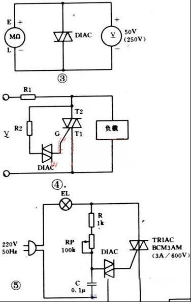

下面介绍用兆欧表和万用表检查双向触发二饭管的方法。
    (1)将万用表拨于Rxlk(或R×10k档)·因为DIAC的vbo值均在20V以上,所以测量正反向电阻都应是无穷大。
    (2)按图3所示接好电路。由兆欧表提供击穿电压.并用直流电压档测量DIAC:的正向转折电压vbo。然后调换DIAC的电极.测出反向转折电压vbr。最后检查转折电压的对称性。
    实例:选择zc25.3型兆欧表.将500型万用表拨至50v档.被测触发二极管为DB3型.其外形与检波二极管相似.管壳呈天蓝色。主要参数是vbo=35V(典型值).峰值脉冲电流Ipk=5mA。首先用Rxlk档   测量正、反向电阻均为无穷大,然后按图3所示分两次测得: Vbo=28.5V,  Vbr=28.0V(绝对值)。由此计算出△Vb=28.5—28.O=0.5V<2V。
说明该管子的正、反向转折电压较典型值稍低些,但转折电压的对称性很好。
    需要指出,因双向触发二极管具有对称性.故可从两次测量值中任选一个定义为Vbo.现取数值较大的作为Vbo,数值较小的作Vbr。可使△Vb为正值。
    双向触发二极管的用途很广,除用以触发双向晶闸管之外·还可组成过压保护电路、定时器、移相电路等。图4是由双向触发二极管与双向晶闸管组成的过压保护电路。当瞬态电压超过DIAC的转折电压时.DIAC导通并触发双向晶闸管也导通,使后面的负载免受过压损害。
    由双向触发二极管构成的台灯调光电路如图5所示。EL代表白炽灯。双向艇发二极管与双向晶闸管的门极相连。通过调节电位器RP。可以改变双向晶闸管的导通角,进而改变通过灯泡的平均电流值,实现连续调光.双向触发二极管的型号为DB3,双向晶闸管选BCM3AM型(日本三菱产品)。该电路还能够调节500W以下的电熨斗及电热褥的温度。使用时,双向晶阿管需配散热器。
