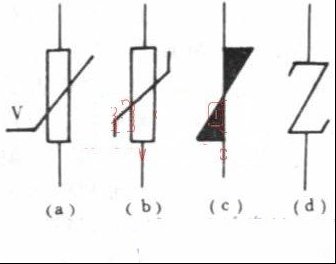

    压敏电阻的图形符号如图3。
其中图3(a)、(b)分别为国标规定符号和国内常用符号;图3(c)、(d)分别为日本及其它国家所采用的符号。压敏电阻用字母R或RV表示。

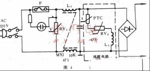

     压敏电阻用于彩色电视机电源输入端的电路如图4。
交流电源一旦因某种因素导致电压升高或因错相引入380 V的电压而超过压敏电阻R V 1的压敏电压,R V 1即刻导通流过大电流,使F熔断,从而防止了电源过电压侵入到机内把电子元器件毁坏。F延时熔断后氖泡点亮,发出F熔断的警告。在消磁电路中,与P T C热敏电阻和消磁线圈串接的压敏电阻R V 2,既对消磁电路起到保护作用,又可降低P T C元件的耐压要求。东芝G R系列电冰箱控

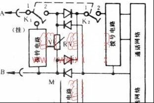

制电路电源输入侧就采用了T N R80l 15G 471 K型压敏电阻,F55录象机则采用了EN B 46l D型压敏电阻。压敏电阻用作按键式电话机电源过压保护的电路如图5。

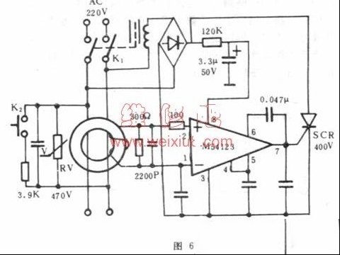

图6示出了新一代高灵敏度漏电保护器电路。
交流电源一旦出现过电压,R V立刻导通。零序互感器次级随即产生感生电流,并通过电阻转换成电压输入到I C放大器。放大后的信号使S C R导通,脱扣器动作,在O.1 S内切断交流电源。

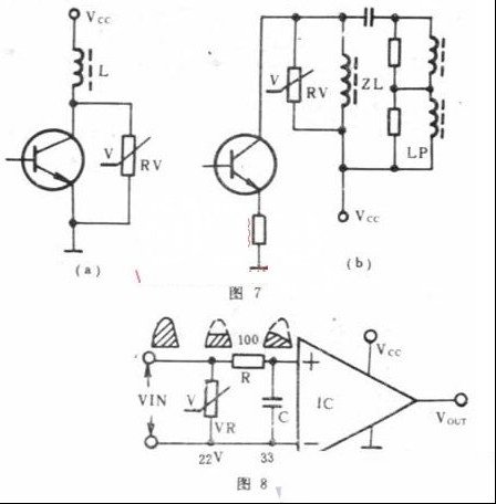

    (二)电子器件的保护典型的晶体管过压保护电路如图7。
在此类电路中,R V的压敏电
压必须高于电源电压但又必须低于晶体管的击穿电压BVceo。其中,图7(b)是电视机的场输出级电路。在帧回扫期问,晶体管的集电极电压等于电源电压与扼流圈产生的反峰电压之和。R V的作用是将该反峰电压抑制在R V的残压之下,使晶体管免遭击穿。用R V作为集成电路(IC)浪涌吸收器的电路如图8。R V将过电压限幅再经R C积分电路进一步消除噪声影响,使I C得到保护。除此之外,压敏电阻还可用于功率二极臂,晶闸管和固态继电器等电

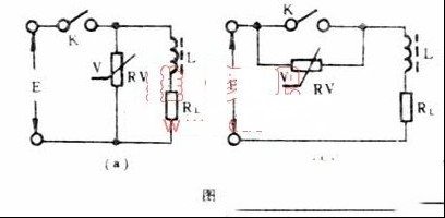

    (三)操作过电压保护
    在含有继电器、接触器、电磁离合器等感性负载的电路中,当切断电路瞬间.电漉在负荷与电源两侧产生的过电压可以超过电源电压的数十倍,在触点间产生电弧和火花放电.不仅易损坏触头,导致器件击穿,面且会使其它系统产生误动作。将压敏电阻与继电器电感线圈或触点并联,如图9,感性负载储存的能量可通过R V泄放吸收。

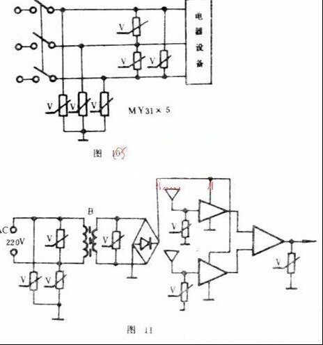

    (四)雷浪涌保护
    直击雷、感应雷或沿电源线进入系统的浸入波这种大气过电压所产生的电流上升时间非常快,持续时问仅几十徽秒.峰值电流达几十安到几百安,对电力等系统的用电设备破坏作用很大。压敏电阻用作避雷器,如图10,雷浪涌电压和电流可经线一地问的R V入地,而且它们的对地电压之差又受到线~线问R V的进一步抑制。图11示出了公用天线电规(CATV)系统的CA放大器、混合器的过电压保护电路示意图。
