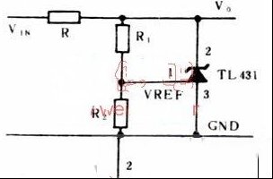

    4.精密型可变式:如图5所示。
由T L 431组成的2.5~32V可调式精密电压源,T L 43l是由能隙式基准回路、并联复合调整回路、恒流源偏置回路以及辅助回路构成。同普通型可调式一样。Vo=V REF(1+Rl/R 2)=2.5(1+R l/R 2),其中V REF为一稳定的2.5V基准电压,改变R 1即可改变
Vo输出值。
