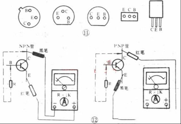

    1.三极管及场效应管引脚识别
图10示出了最常见的管子引脚排列法。近年来如图ll所示的引脚捧列法管子也逐渐增多,应用时必须搞清.吃不准时应查晶体管手册或用万用表测量
2.用万用表检测三极管
  按图12所示.可检查三极管的Iceo。一般锗中、小功率管实测阻值应在10~20kΩ以上,硅管应在100kΩ以上.    实际上绝大多数管子均看不出表针摆动,即示值为无穷大.若实测阻值太小,表明Iceo很大,这种管子不能使用;若阻值近于零,说明管子C、E已击穿。用同样方法可检查Icbo.只需将表笔改接B、C极.并注意测其反向电阻即可。
    在测IcEo基础上,再接一个lOkΩ(硅管)或20kΩ(锗管)电阻,如图12中虚线所示.便可检查管子放大系数Hfe。接上电阻后表针示值变小越多,说明管子hFE越大;若阻值不变或改变很小。说明管子损坏或放大能力很差。实测中也可用手(需较湿)捏牢B、C极来代替电阻.这是利用人体电阻的一种方法。现在许多万用表均设有三极管测试挡(孔),可直接粗略测出管子hFE及判断出B、E、c极.实践中应尽量采用这种测试方法.
  3.结型场效应管粗略检测
   用万用表R*100档,实测3DJ6等型管G极对另两电极的正向电阻应为4-10K,反向电阻应为无穷大;实测D、S极间电阻“正反”测均应为数K。若实测值不符要求,说明管子已坏或性能差。
