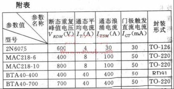

    尽管从形式上可将双向晶闸管看成两只普通晶闸管的组合,但实际上它是由7只晶体管和多只电阻构成的功率集成器件。小功率双向晶闸管一般采用塑料封装,有的还带散热板,外形如图1所示。典型产品有BCMlAM(1A/600V)、BCM3AM(3A/600V)、2N6075(4A/600V)、MAC218—10(8A/800V)等.大功率双向晶闸管大多采用RD91型封装。双向晶闸管的主要参数见附表。

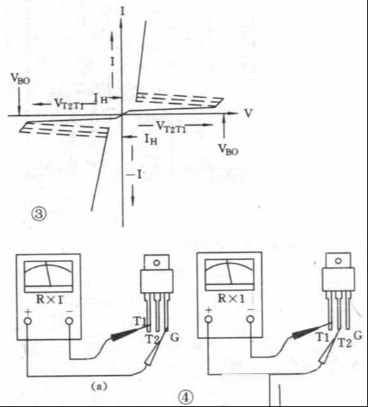

伏安特性见图3,由于正、反向特性曲线具有对称性,所以它可在任何一个方向导通。

    1.判定T2极
    由图2可见,G极与T1极靠近,距T2极较远。因此,G—T1之间的正、反向电阻都很小。在用R×1档测任意两脚之间的电阻时。只有在G-T1之间呈现低阻,正、反向电阻仅几十欧,而T2一G、T2-T1之间的正、反向电阻均为无穷大。这表明,如果测出某脚和其他两
脚都不通,就肯定是T2极。
    另外。采用To-220封装的双向晶闸管,T2极通常与小散热板连通,据此亦可确定T2极。
    2.区分G极和T1极
    (1)找出T2极之后,首先假定剩下两脚中某一脚为T1极,另一脚为G极。
    (2)把黑表笔接T1极,红表笔接T2极,电阻为无穷大。接着用红表笔尖把T2与G短路,给G极加上负触发信号。电阻值应为十欧左右(参见图4(a)),证明管子已经导通,导通方向为T1一T2。再将红表笔尖与G极脱开(但仍接T2)。若电阻值保持不变,证明管子在触发之后能维持导通状态(见图4(b))。
   (3)把红表笔接T1极,黑表笔接T2极,然后使T2与G短路,给G极加上正触发信号,电阻值仍为十欧左右,与G极脱开后若阻值不变,则说明管子经触发后,在T2一T1方向上也能维持导通状态,因此具有双向触发性质。由此证明上述假定正确。否则是假定与实际不符,需再作出假定,重复以上测量。
    显见。在识别G、T1的过程中,也就检查了双向晶闸管的触发能力。如果按哪种假定去测量,都不能使双向晶闸管触发导通,证明管子已损坏。对1A的管子,亦可用R×10档检测;对于3A及3A以上的管子,应选R×1档,否则难以维持导通状态。

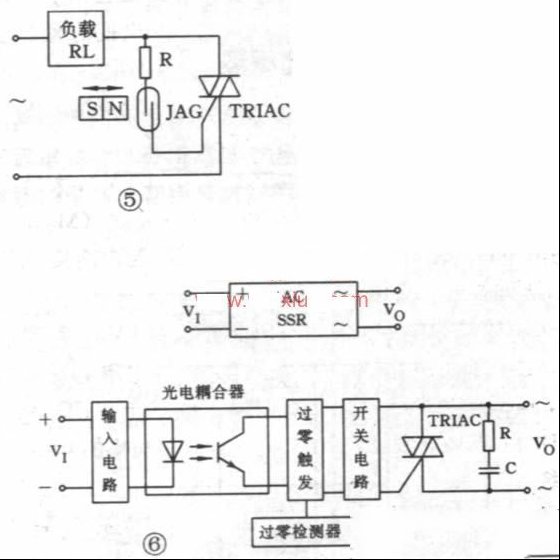

    图5是由双向晶闸管构成的接近开关电路。R为门极限流电阻,JAG为干式舌簧管。平时JAG断开,双向晶闸管TRIAC也关断。仅当小磁铁移近时,JAG吸合。使双向晶闸管导通,将负载电源接通。由于通过  干簧管的电流很小,时间仅几微秒,所以开关的寿命很长。
   图6是过零触发型  交流固态继电器(AC—SSR)的内部电路。主要包括输入电路、光电耦合器、过零触发电路、开关电路(包括双向晶闸管)、保护电路(RC吸收网络)。当加上输入信号V1(一般为高电平)、并且交流负载电源电压通过零点时,双向晶闸管被触发,将负载电源接通。固态继电器具有驱动功率小、无触点、噪音低、抗干扰能力强,吸合、释放时间短、寿命长。能与TTL、CMOS电路兼容,可取代传统的电磁继电器。
