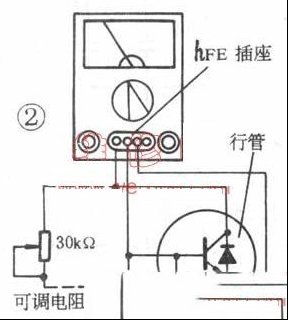

  二、带阻尼行输出管β值的估测
    由于阻尼管和保护电阻的影响,万用表的hFE挡不能测量这类行管的β值,否则一般没有读数。业余估测带阻尼行输出管的β值时,应按图2连接,在被测管的c_b极间加接一只30k的可调电阻。适当改变可调电阻的阻值,万用表的表针读数即会变化,这一变化越灵敏,读数变化越大,管子的p值也越大。这种方法适用于同类管的比较和选择。积累经验,也能估测β值的大小。

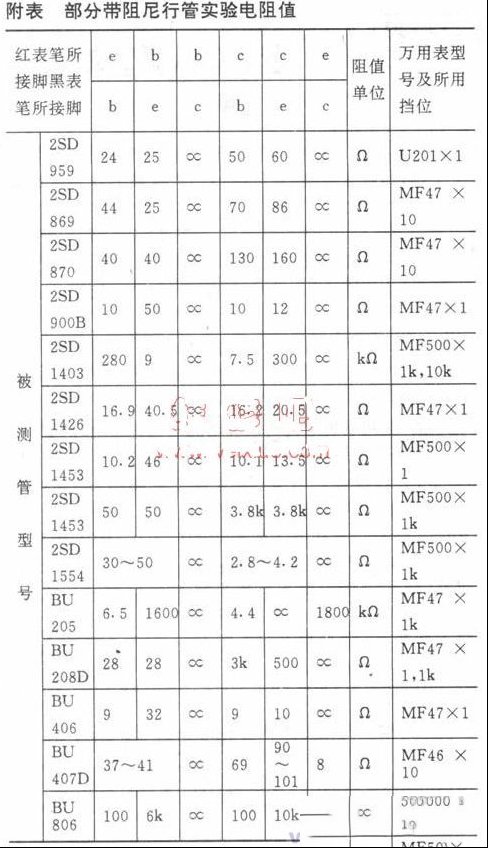

三、部分带阻尼行管的实测电阻值
    附表列出了几种常见的行管正常实测数据,表内数字为正常管的实测电阻值。由于所用的万用表测量误差和器件参数的离散性都较大,所用的万用表型号也可能不同,实际测量结果会与表内有所不同,但一般读数偏离不会超过l0%。
    其中Bu205管内部不带阻尼管,但因其有双向导通特性,电路中也不需要用阻尼管。
