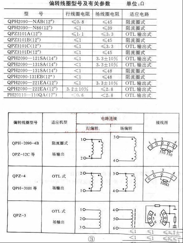

    常见的国产偏转线圈有:QPH型、QPZ型和PH型等。附表列出了它们的业余测量参数。从表中可知,无论哪种型号的行偏转线圈直流电阻都比场线圈小,根据这一点,可方便地用万用表分辨偏转线圈中,哪只是行线圈,哪只是场线圈。从表中还可以看出,场偏转线圈分为阻值较低(3Ω)的,和阻值较高(45~50Ω)两种。这一差别是我们判断一只偏转线圈所适用的电路形式的重要依据。高阻值偏转线圈适用于阻流圈式场输出电路;低阻值偏转线圈适用于0TL场输出电路。

    黑白电视机的偏转线圈中,行、场线圈都有两个绕组。为适应不同的电路形式,在不同的机型中,两个绕组有的需要串联;有的需要并联。阻流圈式场输出电路的输出阻抗高,所以要求场偏转线圈串联连接,才能有较高阻抗,与之匹配,而0TL电路则要求场偏转线圈采用并联方式。行偏转线圈的两个绕组的连接方式与行输出级的供电方式有关。一般行输出管集电极电压为24.5~27V之间的自举升压式行输出电路,两个绕组多为并联,但也有串联的。
    图3画出了常用偏转线圈的接线方式和实际接线位置。
