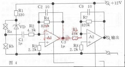

    图3是磁敏电阻作为接近开关使用的典型应用电路。在这里,为了提高检测灵敏度,在选用锑化铟磁敏电阻时,应选用磁阻比值较大的,或采用磁能积较大的永久磁铁。图4是采用三端差分型磁敏电阻组成的识别磁性油墨浓度、文字、图形等的识别电路,它能输出O.1~1.5mV的电平,当频率在100~5000Hz的范围内.可得到约90dB的增益。

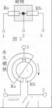

    磁敏传感器的工作原理如图5所示。其中的磁敏电阻是由Ra与Rb构成的三端式差分元件,且阻值相等,①端与③端为电压输入端,②端和③端(或②端和①端)为输出端。这样.由Ra和Rb构成一个分压电路。永久磁钢的面积与Ra及Rb的面积相等.然后它覆盖在Ra和Rb上面,仅留一个微小的间隙以便能左右移动。若是Ra或Rb的磁阻比RB/RO=B,当永久磁钢完全覆盖在Ra上,②端和③端的输出电压最小;当永久磁钢完全覆盖在Rb上时,②端与③端输出电压最大;当永久磁铁处于中央位置,就是将Ra和Rb各覆盖一半时输出电压恰好等于输入电压的/2。
    7.作无触点电位器用磁敏电阻作无触点电位器的原理同图5.只是将磁敏电阻Ra和Rb分别做成了两个圆形·组合在一起成了一个圆环,永久磁铁为一个面积与上述磁敏电阻面积相等的半圆。永久磁铁的位移不是直线式而是360度旋转式,其结构如图6所示。当永久磁钢完全覆盖Ra时.输出电压最小,当永久磁钢沿顺时针旋转90度,恰好覆盖Ra、Rb各1/2,则输出电压为输入电压的1/2;当Rb全部被永久磁钢覆盖时.此时输出电压最大。
