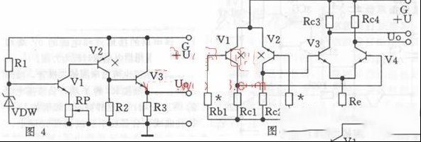

    1.射极跟随式接口电路,电路如图4所示。其特点:输入阻抗高、输出阻抗低。因而有利于下一级电路阻抗匹配。在这里,V1基极接在一个稳压电路上,保证基极电流恒定。V1的集电极电流也是恒定的,流入磁敏三极管V2的基极电流也是恒定的,因而减弱了电源电压的波动和温度变化对磁敏三极管静态工作点的影响。调节RP,可改变V2的基极电流,同时也就改变了集电极电流lc。
    2.差分放大式接口电路,电路如图5所示。V1、V2为两只特性一致、磁敏感面相反的磁敏三极管,为了提高磁灵敏度,Rcl、Rc2取值为数十千欧。该电路的电流磁灵敏度为两只磁敏三极管的正、反向电流磁灵敏度之和。

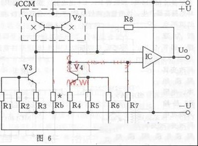

    3.有源负载接口电路,电路如图6所示。选用温度特性较好的4CCM型硅磁敏三极管差分电路。V3、V4等分别组成4ccM的两个集电极恒流源负载。由于磁敏三极管采用了恒流措拖,所以,由磁场变化而引起的集电极电流的变化。就可在负载上产生较高的输出电压。
