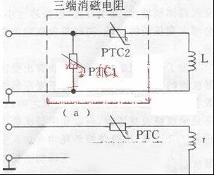

    常见的消磁电阻有圆柱形、圆片形、方柱形三种,每种又有二端和三端之分。三端消磁电阻的内部装封两只PTC消磁电阻。一只接消磁线圈,另一只并联于输入端(参见附图),从而保证开机后消磁电流快速衰减。三端消磁电阻的性能优于二端消磁电阻。

    诚然,PTc消磁电阻损坏后.最理想的是用同型号或用同阻值的新品更换。如无同型号配件时.也可用阻值接近的其它消磁电阻代换。例如:15Ω的消磁电阻损坏后.可以用18Ω或12Ω,的消磁电阻代换。如此代换后.消磁电路一般是可以正常工作的。三端消磁电阻损坏后.可以用阻值相近的两端消磁电阻代换,如附图所示。按PTc2阻值选取一只两端消磁电阻PTc.拆下损坏的三端消磁电阻.将两端消磁电阻PTc焊装在原PTc2的位置上即可。图中L为消磁线圈。
