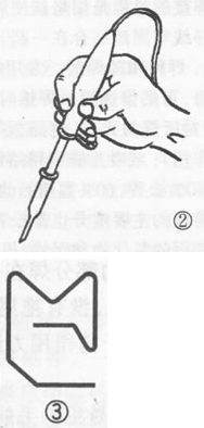

    2.电烙铁的握法。一般握电烙铁的姿势如图2所示,像握钢笔那样握烙铁。电烙铁在使用过程中,若暂时不用,应搁在烙铁架上,烙铁架式样不拘,也可按图3用粗铁丝自制。
