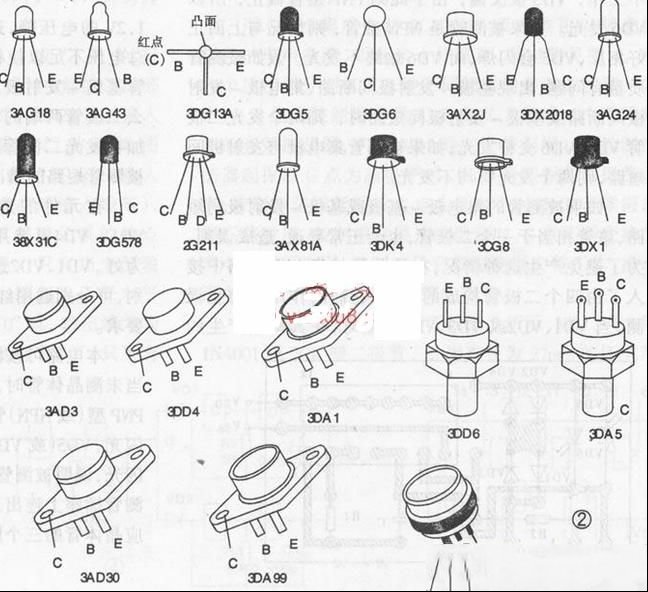

    认清三极管的管脚排列是初学者在制作中面临的重要问题。三极管管脚排列有:EBC、BCE、CBE、、ECB等多种形式,如图1、图2所示。要想及时弄清各种三极管管脚排列,最好是置备一本《晶体管手册》等资料。对初学者来说,学会用万用表测试判别,对熟悉三极管的性能大有帮助。下面介绍其中的一种较易掌握的方法:根据PN结单向导电特性可以先找出三极管的基极B和导电极性。用万用表(指针式的)R×1k或R×100档,(内部电池小于或等于3V),红表笔接三极管的一个管脚,黑表笔分别接另外两个管脚,如果两次测量都是低阻值(表针偏向右方),则红表笔接的就是PNP型三极管的基极,如两次测量不都是低阻值,则再假设另一管脚为基极,直到找出两次都是低阻值,基极就确定了。
    当用黑表笔接NPN型三极管基极,红表笔分别接另外两极时,也应出现两次低阻值。
    找出三极管的基极和极性后,把万用表拨在hFE挡(三极管放大系数测量挡),把PNP或NPN三极管插入万用表上测三极管的相应插座,基极插在“B’插孔,另两管脚分别插在“E”和“C”插孔上,当晶体三极管的E、B、C和万用表上的“E”、“B”、“C”插座相对应时,电表指针会偏转较大。
