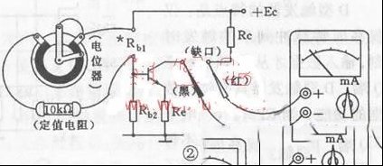

    1.选取一只定值电阻和一只电位器(或微调电阻),串联后接入电路用以代替偏流电阻Rb。定值电阻能对晶体管起保护作用,其阻值一般取电路图上标注的偏流电阻(标有★号)Rb阻值的一半。而电位器的阻值通常取Rb的1~2倍。例如电路图上Rb为62k时,可取30k的定值电阻与5lk~100k的电位器串
联。在调试开始前还应将电位器的阻值调至最大。
    2.找到电路板上连接晶体管集电极与电源正极(指NPN管,下同)的铜箔条,条上一般都设计有一个供检测用的缺口(如若没有,可自行用刀片刻断铜箔条形成lmm宽的缝隙)。将万用表直流毫安挡串联接入缺口,红表笔接电源正极一侧,黑表笔接集电极一侧,见图2。毫安表的量程应为Ic值的2倍。例如:需调Ic为2.5—3mA时,可选用5mA挡。
    3.接通调试电路电源,缓慢地调节电位器,将其阻值逐渐减小,可观察到毫安表上反映Ic的示数会相应地增大。当Ic达到规定值时,即停止调节。断开电源,拆下串联的定值电阻与电位器,用万用表欧姆挡测出它们的串联电阻值。再选一个与测量值相当的定值电阻正式装入电路,通电后再次检测Ic值,若无异常,可用焊锡将缺口封好,电路调试即告完成。
