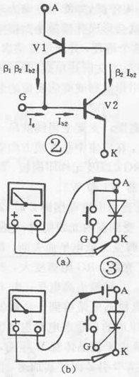

     二、单向可控硅触发特性测试
     单向可控硅与二极管的相同之处在于都具有单向导电性,不同之处是可控硅的导通还要受控制极电压控制。也就是说使可控硅导通必须具备两个条件:阳极(A)与阴极(K)之间应加正向电压,控制极(G)与阴极(K)之间也应加正向电压。当可控硅导通以后,控制极就失去作用。单向可控硅的导通过程可用图2所示的等效电路来说明:PNP管的发射极相当可控硅的阳极(A),NPN管的发射极相当可控硅的阴极(K),PNP管的集电极与NPN管的基极相联后相当于可控硅的控制极(G)。当在A、K之间加上允许的正向电压时,两只管子均不导通,此时当在G、K之间加上正向电压便形成控制电流流入V2的基极,如此循环直至两管完全导通。当导通后,即使Ig=O,由于V2有基极电流,且远大于Ig,因此两管仍然导通。要使导通的可控硅截止,必须把A、K正向电压降低到一定值,或反向,或断开。根据可控硅的导电特性,可用万用表的电阻档进行测试。对小功率可控硅可按图3(a)所示联接电路,在可控硅A、G之间联接一只轻触开关(以便于操作),用万用表的R×1Ω档,黑表笔接A极,红表笔接K,此时给可控硅加上一正向电压(通过万用表内附的干电池),万用表的指针不动,可控硅不导通,当按下开关,A、G接通,在G、K之间加上触发电压,可控硅才导通,万用表的指针偏转,指向一个较小的值;当G、A断开后,失去了控制电压,如果万用表的指针位置不变,可控硅仍处于导通状态,说明该可控硅的触发特性良好,如果G、A断开后,万用表指针随即偏转,指向∞。,即可控硅不导通,则说明该可控硅的触发特性不好,或已损坏。对功率较大的可控硅,由于导通电压降较大,维持电流难以维持,引起导通状态欠佳,此时应在可控硅的阳极(A)上串接一节干电池,如图3(b)所示电路进行测试,以免引起误判。对于大功率可控硅应在图3(b)的电路上再串上一节干电池,使测试效果明显。一般来说在测试10A以下的单向可控硅用图3(a)所示联接电路;10A一100A的可控硅用图3(b)所示联接电路,测试100A以上的单向可控硅应在图3(b)上再串一节干电池。
