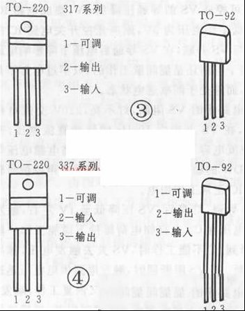

    三端可调正稳压器有LM317、LM317M及LM317L三种,分别输出1.5A、O.5A及O.1A,输出电压范围1.25~37V。三端负稳压器有LM337、LM337M及LM337L,分别输出1.5A、O.5A及O.1A,输出电压范围-1.25~-37V。
    LM317、337的封装与管脚如图3、图4所示。
