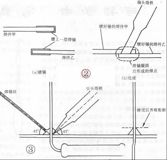

  二、焊接过程
  普通焊法的三个步骤是:
  1.打磨:用砂纸或刻刀清除欲焊部位金属表面的脏物,使其露出本质。打磨的轻、重视金属表面污浊程度来决定。如果金属表面很清洁,像刚刚去掉塑料皮露出的铜丝等,可免去这一步。现代生产的电子元件,其引线表面都已做了助焊处理(镀有助焊层),若元件是新的,也可免去这一步。
    2.镀锡:在助焊剂的作用下,使焊件表面均匀地、牢固地附着上一层焊锡(如图2a)。
    具体做法是:用烙铁将焊件按在松香块上.使其表面先沾上一层松香,再用带有焊锡的烙铁反复涂抹,使焊锡与焊件表面结合牢固。镀锡不要太多、太厚,更不要出疙瘩。注意不要用烙铁沽松香往焊件上抹,因为松香挥发很快,移动烙铁的过程中松香已经挥发完了。良好的镀锡,表面光亮、均匀,附着力强,用手抠不掉。如果是将电子元件焊到印刷板上,则只镀电子元件的引线即可,因为印刷板上焊点的铜箔已经做过助剂处理了(自己手工制作的印刷板除外)。镀锡用偏头烙铁较方便。用拿铅笔的姿式握小型电烙铁把操作方便,要养成习惯。
    3.化接:将镀好锡的焊件靠在一起,用偏头烙铁“吃”上(即沾上)适量焊锡,作用在它们的结合处(如图2b)2、3秒钟,烙铁离开,待焊锡冷却凝固后,化接即告完成。如果是将电子元件焊到印刷板上,则应先估量好电子元件引线的长短,剪去多余部分再行化接。这时要注意烙铁头既接触元件引线又接触印刷板,使两者温度同时升高,烙铁头带来的焊锡就会与两者都充分结合。要形成良好的焊点,用锡量要适中,过多则焊点太大,不美观,还容易引起短路故障;过少则机械强度不够,焊点容易开裂。图2b中两根导线也可先拧接起来再化接,那样更能经受拉力。请注意:在焊锡冷却凝固前,不能移动焊件位置(不松手),否则焊点会裂开。
    以上是普通焊法的三个步骤,其中第二步镀锡最关键。正确的焊接十分结实,可用一个实验来证明:首尾焊在一起的细导线,用力拉断,断点不会在焊接处。
    另一种是点焊法,它比较简单、快速。但只能用于印刷电路板的焊接。方法是:将全部电子元件按要求插到印刷板上,双手分别持尖头烙铁和焊锡丝,同时对准某一焊点,镀锡、化接一次完成(如图3)。
    所有焊点焊完后,再将多余引线一一齐根剪掉。用点焊法的前提条件是:(1)印刷板是经过助焊处理的;
    (2)电子元件的引线是经过助焊处理的且是很新,很清洁的;(3)操作者要有普通焊法的基础。用点焊法要注意的是:(1)电烙铁、焊锡丝与印刷板成45度角;(2)准确掌握“火候”使焊接一次成功,因为用尖头烙铁修改焊点是很困难的。
    手工焊接的两种方法比较:普通焊法质量较好,但速度慢;点焊法速度快,但容易出现虚焊、假焊等毛病。

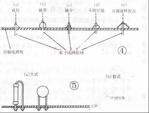

    三、从外观判断质量及不良焊点的修改方法
    用万用表测量电阻可检查焊点的导电性能;用轻微晃动的方法可检查焊点的牢固程度,这里再教大家一种简单直观的检查方法,即从焊点的外观形态大致判断焊接的质量好坏,从而可以边焊接.边对不良焊点进行修改。
    1.良好的焊点:如图4(a)。它应该表面光滑、圆润、像小山一样,并且高度与底面积应成比例。元件的引线要尽量垂直于印刷板,以它为中心,周围的焊锡要匀称。元件的引线要露出少许,以便确认其高度。如果外形合乎要求但表面不光亮。一种可能是焊锡质量不好,需更换;另一种可能是助焊剂没挥发干净,应重新熔化焊锡,直到其挥发完,烙铁再离开。
    2.锡多的焊点:如图4(b)。如果是用普通焊法焊的,原因是烙铁上沾的锡太多,在化接的过程中大部分转换到焊点上,形成“鸭梨”状。如果是用点焊法焊的则可能是因为时间过长,熔化的焊锡太多,也可能是焊锡丝太粗造成的。这样的焊点不美观且容易和邻近的焊点相碰,造成短路。修改的方法是“甩”掉多余焊锡。先沾松香,以拿烙铁的手磕打桌面,但烙铁要悬空,使烙铁头上的锡先甩净,再粘松香,然后熔化焊点,把多余的锡“吃”到烙铁头上,再用上述磕打的方法甩净,一次不行反复多次,直到成为良好焊点。
    3.锡少的焊点:如图4(c)。这样的焊点机械强度不够,稍微振动就会开裂。修改的方法是:重新化接,再补加一些锡,使其合乎要求。
    4.镀锡不好的焊点:如图4(d)。它的外观特征是:焊锡与元件引线接触的部分凹进去。或者是焊锡与铜箔接触的边缘凹进去。形成的原因是引线或铜箔未镀好锡,其表面不吃锡,当焊锡熔化成液态时,它们之间处于不浸润状态,在冷却过程中因表面张力的缘故而形成了特殊的形状。修改的方法是:退下来重新打磨、镀锡再焊上,不能怕麻烦。如果是怕热的“娇气”元件,也可以在印刷板上用小刀打磨干净,放一点儿松香粉沫,重新镀锡、化接在印刷板上一次完成。这种方法虽不影响电气效果,但焊点外观污浊。铜箔没镀好的也应照此处理。
    5.豆渣样焊点:如图4(e)。这是很形象的叫法,其表面凹凸不平、麻麻渣渣,像豆渣摊在那里。焊锡质量不好;烙铁温度低;焊锡尚未充分熔化,烙铁就离开了焊点;焊锡冷却的过程中元件晃动了;这几种情况都可能形成这样的焊点。修改方法是:对症下药,重新进行化接,一定要等焊锡充分熔化,烙铁再离开,并且焊锡未固化前元件应保持不动。
    以上讲了良好与不良焊点的区别,不良焊点的形成原因和修改方法,要说明的是这些操作都要用有吃锡面的偏头烙铁。
    四、有关焊接的其它问题
    1.元件的摆放:分立式和卧式两种,如图5,根据印板上孔距的大小而定,但有的元件,像小型电容器、三极管等只能立式摆放。
    2.新烙铁吃锡:新烙铁要“吃”上锡才能使用。方法是:内热式的通电2—3分钟(外热式的时间应长一些)后,用锉锉净烙铁头的刃口部位,露出铜的本质并迅速沾松香(温度合适时发出“剌啦”的声音,并冒白烟)再沾锡,即先给烙铁头镀锡,习惯上称为吃锡。有了吃锡面的烙铁,越频繁使用,其吃锡面越大,越好使,否则,吃锡面会缩小甚至完全消失。
    3.处理烙铁“烧死”的问题:长时间通电但不使用,称为“干烧”。时间长了会使烙铁头烧死,即整个烙铁头完全被黑乎乎的一层氧化铜复盖。这样的烙铁是不能使用的。故障维修是:锉掉原来吃锡部位的氧化层,重新露出铜的本质,并迅速地沾松香、沾锡,形成新的吃锡面。长期使用的烙铁头,它
的刃口部位会磨损(也兼有助焊剂的腐蚀因素),变得凹凸不平,这时也应用锉锉平,恢复原来形状才好使用。若烙铁头很小了,应换新的.整个烙铁还能继续使用。
    4.用锡量的控制:用普通焊法,焊点上锡的多少取决于烙铁头上带的锡多少,这些锡大部分留在焊点上。如果带(沾)锡很多,而寄希望于焊接时少给焊点而多保留在烙铁头上一些是不可能的。因此,烙铁带(沾)锡多少要预先控制好。用点焊法时则由持焊锡丝的手控制。锡量够了焊锡丝要马上离开。
    5.改焊的方法:把焊错的元件或者是损坏的元件焊下。再重新焊上合乎要求的称为改焊。具体做法是:用左手姆指和中指捏住印刷板,先化开一个焊点,同时食指将元件向相反方向推,使这个引线先退出一段(若能完全退出更好);再加热另一个焊点,食指再将元件往另一面勾,使另一个引线也退出一段,反复几次,元件就“晃”下来了。留在铜箔上的锡要去掉(用前文讲过的甩锡方法),以便露出原孔重新焊接。如果反复甩锡总甩不净,可用锥子从有铜箔的一面向另一方捅,贯通为止。改焊三极管要轮流焊3个焊点。改焊集成电路则要用专门的吸锡烙铁。
