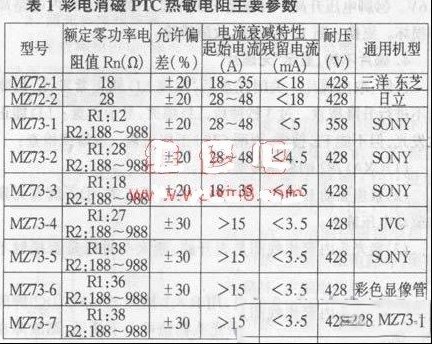

    消磁电阻的常温阻值有12Ω、18Ω、20Ω、27Ω、40Ω五种,可供不同参数的消磁线圈配套使用。表1是彩电用消磁电阻的主要参数。

    表1彩电消磁PTC热敏电阻主要参数
