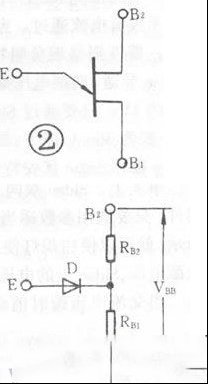

    单结晶体管又叫双基极二极管,是一种具有负阻特性的单PN结半导体器件。广泛应用在振荡、延时和触发等电路中,最常见的电路就是驰张振荡器电路。单结晶体管有陶瓷封装和金属壳封装如图1,其符号如图2所示,带箭头的那极为发射极,用字母E表示;箭头所指的那条直角折线是第一基极,用B1表示;另一条直角折线就是第二基极,用B2表示。等效电路如图3所示,单结晶体管只有一个PN结,但却有一个发射极E和两个基极B1、B2,Rb1、Rb2表示两个内基极电阻,它们都具有温度系数。在负阻区,Rb1的阻值随IE的增大而减小。
    单结晶体管在使用时,一般都是把B1接地,或通过电阻接地,B2接正电源,E极通过一电阻接正电源,工作时必须加上正偏压Vbb,即B2接正,B1接负。当Ve<Vb1时,等效二极管D反向截止,E—Bl问仅有很小的反向漏电流;当Ve≥Bb1+Vd时,D正向导通,E—Bl问电阻突然减小,E流过一很大脉冲电流,这个电压称为峰点电压。当单结晶体管触发导通后,只有当Ve低于一定数值(谷点电压)时,E—B1间才可恢复截止状态。
    单结晶体管管脚的判别可用万用表R x lOO或R×1K档,根据图3可知,E与B1、B2之间等效于串联着一只硅二极管。所以,通过测正反电阻,可确定电极,假设负笔接的是E极,用正表笔依次碰触B1、B2,阻值均在3~15k之间很小,再测其反向电阻值均很大,即假设正确。再通过比较E对B1、B2正向电阻值的差异,就可识别Bl还是B2,一般正向阻值小那极为B2,正向阻值大那极为Bl。但对于分压比η=O.3-O.5的管子,用上述方法就无能为力辨别B1、B2,可用加大E触发电压信号的方法,因为RB1随Ie增大而减小。也可以把管子接入电路中,若B1、B2接反,Bl端就不会有脉冲或输出幅度很小,并不会损坏管子。
