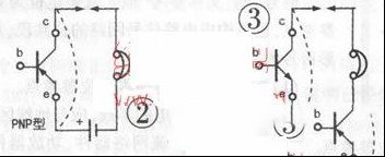

    将上述工具按照图l所示,和被测电容C接成临时检测电路(与电池极性无关)。电容的一端与听筒的一端不接。接好后,戴上听筒,将未接两端第一次相接触后再分开,这时由于电流经过听筒内的线圈向电容充电,听筒就会发出“咯咯”的声响;然后作第二次、第三次……接触,听筒内的声响便由大到小,直至再接触无声。因为这时被测电容器充电已经饱和,且无漏电,所以听筒就不再发声了。如果容量较小。则在作第二次接触时,听筒就不再发声了。据此也可判断电容器容量的大小,这当然需要积累相当的经验。这时取掉电池,用听筒两引脚分别直接与电容两极相接触,听筒内还应发出声响(容量越小。发声越小,时间越短。反之相反)。这是电容所充电能通过听筒线圈放电所致。同时表明这只电容器性能良好。
    如果连续接触多次,当取掉电池,重复上述动作时,听筒内毫无声响,则表明被测电容内部已经断开。如果接触多次,听筒内声响不断。毫不减弱.则表明被测电容器漏电或击穿。这两种情况都表明电容已经损坏。

    按照图2、图3接成临时检测电路(图2为PNP型管,图3为NPN型管)。检测前,先按照图中虚线,即直接用听筒的一个引脚与电池的电极接触,听筒就会发出响亮的“咯咯”声响,记住这个声音的响度。当接入被测管时。听筒内的声音响度要明显小于未接入管予时。对于硅管,声音还应更小,甚至无声。如果这时听筒内发声响度和未接入管子时的响度相当或差别不大。则表明管子的c、e极间击穿或短接;如毫无声响,则表明管子内部已经断开(硅管除外)。
    当管子接入时的“接触响声”过后,对良好的三极管,在听筒内应无任何杂音出现,相对来说。杂音越小越好。如此时听筒内出现类似流水声、风声或下雨声的杂音,则表明管子的噪声系数已经变大,这时也就不必要作下一步检测了。如听筒内无杂音发出,再用湿毛巾沾湿一个手指尖,去碰被测管子的b极,听筒应发出较沉闷的“嘭”声。此时手指尖不要离开管子的b极,这时“嘭”声已消失,听筒内不应再有杂音出现,而且这个“嘭”声的低频份量越重越好;同时,这个“嘭”声越大,表明管子的放大性能越好,工作也越稳定。反之,如管子接入后,听筒内有上述杂音发出,用湿手指尖去碰管子的b极,听筒内的“嘭”声较尖锐,低频份量太少。则表明管子的噪声系数变大,而且工作也不稳定。
