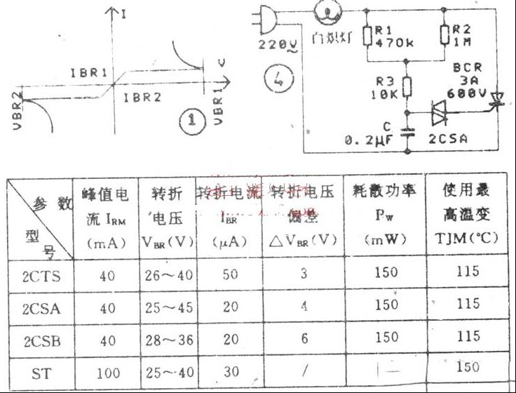

    双向触发二极管(DIAC)是一种N1P1N2P2N3组成的五层半导体器件,启的主要特点是,当加在该管两端电压差大于转折电压时,双向触发二极管立即导通而呈短路状态。外加电压可正、可负,所以双向二极管只有导通和截止两种状态,而且一旦导通后,只有外加电压降到零时,才会再复原到截止状态。因此,有人称双向触发二极管是没有控制极的双向可控硅。
   图1是双向触发二极管的伏安特性曲线。图中Ibr为转折电流,Vbr为转折电压。Vbr值系不同规格而不同,一般在20-40V之间。实际使用时,应根据线路要求选用适当的转折电压Vbr,此外,还应选择转折电流Ibr尽可能小,转折电压偏差△Vbr小的管子。附表是常用的几种国产双向触发二极管的主要性能参数。图2是双向二极管的电路符号,图3是它的外形图。图4是目前市售的调光台灯典型实用电路,其中R1~R3、C组成移相电路,达到调光目的。可调电阻R1用于决定白炽灯的起始亮度(此时R2调至最大,R1调至给定的白炽灯起始亮度),R2是电位器,用于调节白炽灯的亮度大小,触发二极管的Vbr选30V-40V均可,双向可控硅可选3A/600V,这样可控的白炽灯可取25—100W。
