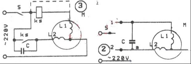

    电风扇、洗衣机、电冰箱使用的电动机都是220V单相异步电动机,设计性能、控制及接线方式各不相同。
    风扇电动机目前大多数风扇均采用电容运转式电动机,其电路见图1。由于风扇的旋转方向固定不变,故电动机的主副绕组为特定设计,不能互换。主绕组L1线经粗,匝数少,阻值小,而副绕组L2线径细,匝数多,阻值大,必须与C相串联。接通S,电动机便起动并带动风叶按预定方向运转,如直接将电源接到a点,电扇将反向旋转且转速慢无力,同时主绕组会因电流过大而发热。
    洗衣机电动机洗衣机也是采用电容运转式电动机,所不同的是要求频繁的开停机和正反转。为此,电动机设计具有较大的起动转矩及较小的起动电流,主副绕组的线径及匝数亦相同,通过定时换向开关进行控制,如图2所示。开关S接通1时,电动机朝一个方向旋转,这时L1为主绕组,L2为副绕组;开关接通2时,电动机朝另一个方向旋转,达时L2为主绕组,L1为副绕组。风扇电动机虽然也是电容运转式,但不能适应这种正反转运行要求,故不可替代洗衣机电动机。
    冰箱电动机一般冰箱电动机为分相式电动机。由于电动机与压缩机密封在一起,工作于高温、液浸状态,要求电动机有较好的起动性能及工艺质量,其接线及保护也较为复杂,通常经起动继电器k3接人电源,见图3。k8的线圈与主绕组L1串联,其常开触点与副绕组L2串联。接通电源后,主绕组流过为额定电流6~8倍的起动电流,ks线圈产生足够大的电磁力,触点被吸合,将副绕组接通,电动机起动。起动结束,主绕组电流也下降,ks释放,切断副绕组,电动机进入正常运转状态。目前电冰箱普遍采用PTC起动器来代替起动继电器,工作较继电器简单,原理基本相同。当起动继电器或PTC起动器损坏时,有人用电容器取代,如图3中虚线所示,实质上是将分相式改成电容运转式。这样做从原理上讲是可行的,但会造成电动机损坏的严重后果。这是因为分相式电动机的副绕组线径较细。
