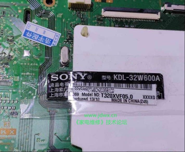

  三、检修思路思路
  1、按下电视机的电源开关,电视机的按键无反应,电视机的指示灯闪烁,使用万用表测试电源板的电路输出时正常,主电源无电流输出,就能排出按键板出现故障的情况。
2、将电源板到主板的供电线路断开,将电源板强制启动,万用表测出的各组电路电源输出正常,表明电源板无故障。
3、正确的选择出电视机屏线,蓝白信号线为五队,使用万用表测量屏线。
4、检查屏线无误之后,驱动检测电源工具打开电视机电源,观察电视机屏幕,无图像显示,电视机背光点亮,电视机出现灰屏。
5、使用万用表测量出电视机电屏供电正常,经过保险之后无电压,在断电之后保险出现开路的现象,更换保险。
6、在更换保险之后,电视机依旧没有图像显示,在升级电视机程序后任然没有图像使用万用表测量逻辑板各个测试点,发现异常,更换DC芯片,电视机电压正常,屏幕开始显示图像。
7、在还原了整机的线路连接之后,接上电源,电视机指示灯变绿,同时电视机屏幕有雪花同时有伴音。
8、在加入电视机视频信号之后索尼液晶电视的图像正常,说明故障机修到这里,终于修好值得探讨。。
