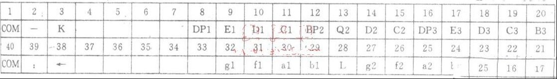

    最后,给出常用三位半静态显示液晶屏的管脚引线图,见图2和下表。一般引出线都按此排列。另外,在不清楚具体引线时,可用数字万用表进行简便测试,方法:万用表置二极管测量档,用两表笔两两相量,当出现笔段显示时,即表明二笔中有一引脚为BP(或COM)端,由此就可确定各笔段,若屏发生故障,亦可用此法查出坏笔段。对于动态液晶屏,用同法找COM,但屏上有不止一个COM,不同的是,能在一个引出端上引起多笔段显示。
