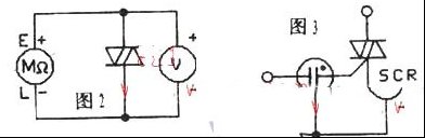

    用兆欧表和万用表可检测其性能。先用万用表R×1K(或R×10K)挡,测DIAC的正反向电阻值,因其VB1、VB2z均在20V以上,故其正反向电阻均应是无穷大,然后按照图2接线,由兆欧表提供击穿电压,并用直流电压挡分别测其VB1和VB2,最后比较其转折电压的对称性。在实际使用中,应适当选择VB1,转折电流尽量小,转折电压的偏差△VB=VB1-VB2尽量小的DIAC。
    DIAC可用氖管代替,因氖管启辉电压在百伏左右,稳定电压几十伏,电流小,交直流均可,代换电路如图3。

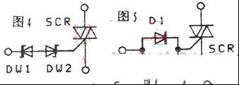

    利用稳压管的外加反向电压达一定值时即导通稳压这一特性,用两只稳压管同极性串联可代DIAC,其转折电压为一只稳压管的稳压值与另一稳压管的正向结压降之和,如图4。亦可适当选取数只二极管可代DIAC,如图5。
