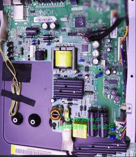

摘要: 收到同行送来的故障机壹台三洋32CE420B LED液晶电视,客户说偶尔能开机,现在红灯亮彻底不开机了,遥控正常,拆开测量各部位电压正常,上网一搜有说数据,主芯片坏的都有,拆下25Q32读出数据有重写还是不行,结果看品牌也 ...

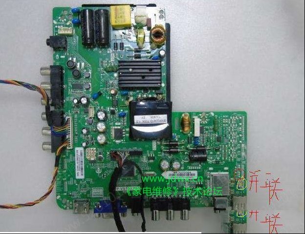

    收到同行送来的故障机壹台三洋32CE420B LED液晶电视,客户说偶尔能开机,现在红灯亮彻底不开机了,遥控正常,拆开测量各部位电压正常,上网一搜有说数据,主芯片坏的都有,拆下25Q32读出数据有重写还是不行,结果看品牌也有用这板的,选来选去,有家海尔得便宜且屏号相同,怕原来遥控无法使用又买了相应海尔遥控,结果主板发来一看背光灯插口只有一个,在旁边CONB5又焊了一个,接线装机蓝屏海尔厂标出现,原来遥控无法使用,用海尔遥控功能正常,为了降低成本 ,把海尔主板存储拆下换上三洋原机25Q32,上电开机三洋厂标出现,遥控正常。
        这个型号主板只要把存储换上维修机的,背光插口不一样的稍作调整通用。
