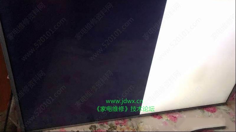

摘要: 收到同行送来的故障机壹台夏普LCD-52LX530A液晶电视,故障表现是开机灰屏,用手电照屏幕能够隐约看到屏幕画面正常,网上查资料很多朋友说屏坏,但是我的判断是屏绝对没问题,第一步就是检查背光,背光测试仪测下来没什么 ...

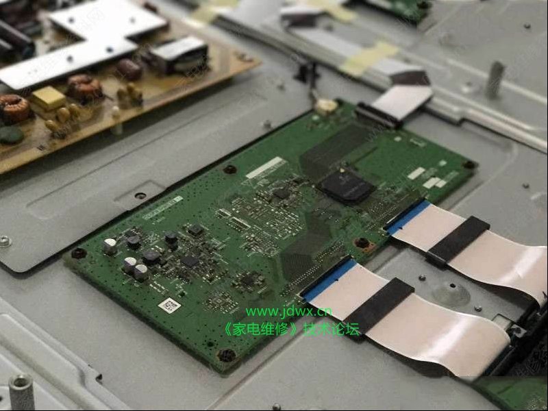

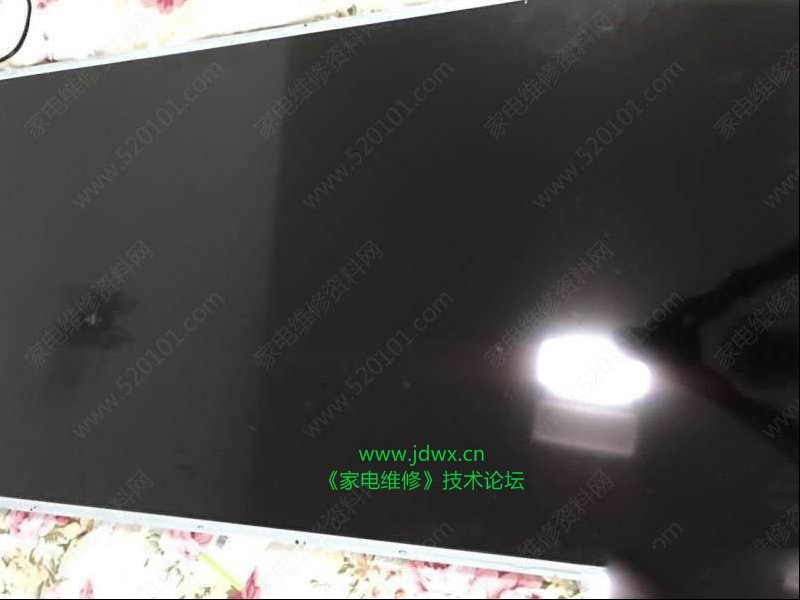

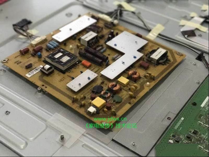

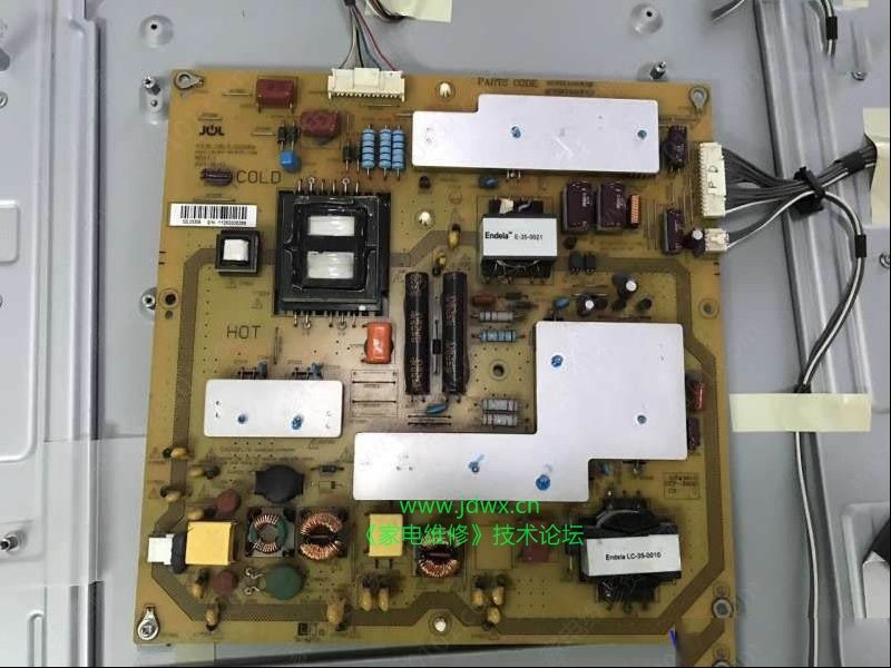

    收到同行送来的故障机壹台夏普LCD-52LX530A液晶电视,故障表现是开机灰屏,用手电照屏幕能够隐约看到屏幕画面正常,网上查资料很多朋友说屏坏,但是我的判断是屏绝对没问题,第一步就是检查背光,背光测试仪测下来没什么问题拆屏发现背光灯珠没问题。

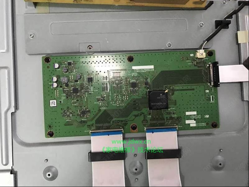

        检查电源板各个电压都正常,于是就把目标盯上逻辑板。

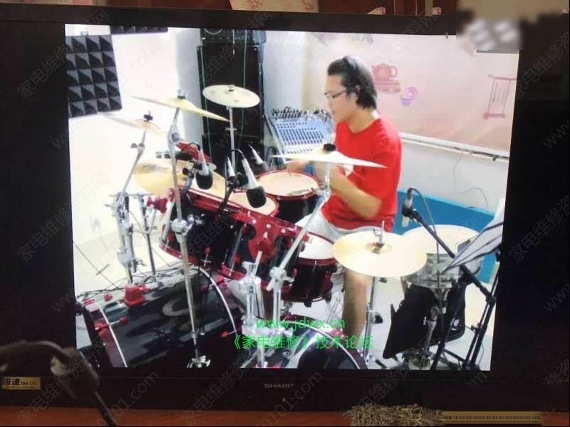

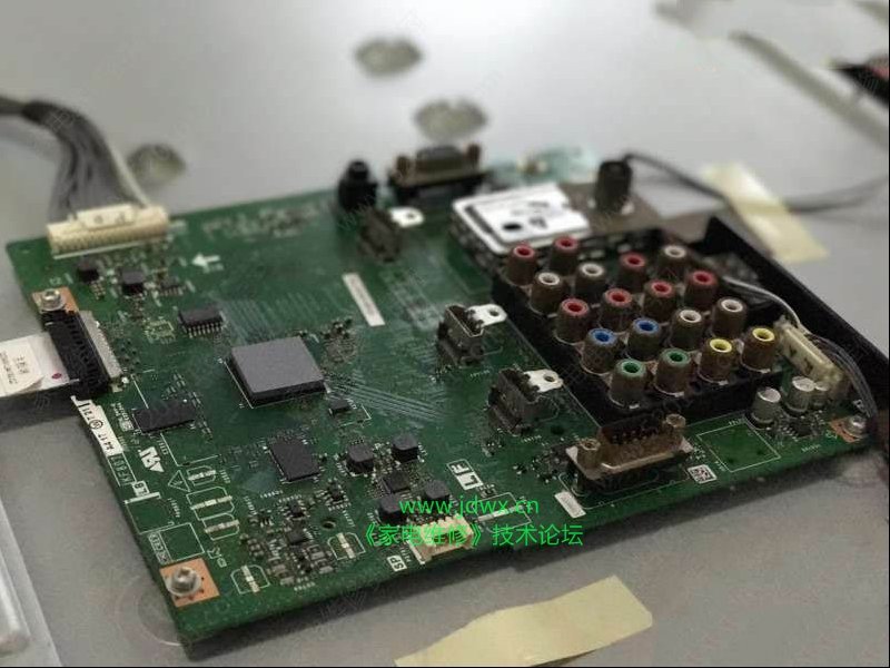

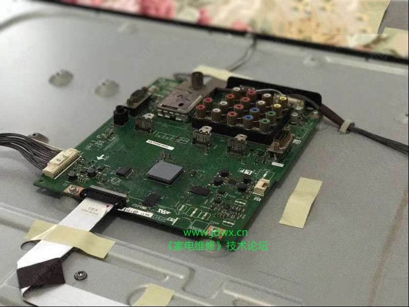

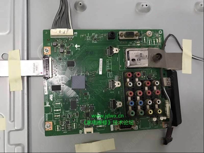

       发现开机以后逻辑板的GAMMA ic和主控IC非常烫手,没办法触碰,于是断定逻辑板哪里有短路,用万用表测量下来也没发现短路点,于是判断可能IC故障了,果断某宝淘个逻辑板换下,因为此电视年份久远,只能淘到各种拆机件装上,为了安全起见,装逻辑板的时候先不装屏线,直接12v通电发现新买的板主控IC没问题,GAMMA ic依旧特别烫手,心想完了!这板也是坏的,果不其然,装好闪屏。结果发现这款电视的逻辑板故障率特别高,某宝找了5个卖这个逻辑板的,连续换了五个板都是有故障的,店主也心虚,听到我说有问题就直接毫不犹豫退款给我,连逻辑板尸体都不要了。看样子他们所谓的测试好也都是碰运气的。最后在当地修理店看到有台碎屏的同款电视,拆开看到里面的三块板子很新,再想想故障机上的板子都陈旧了,于是谈好价格 拆了它的三块板子,为了让电视寿命更长点,省去一些不必要的麻烦一并换上故障机上,故障机修到这里,终于修好值得探讨。。
