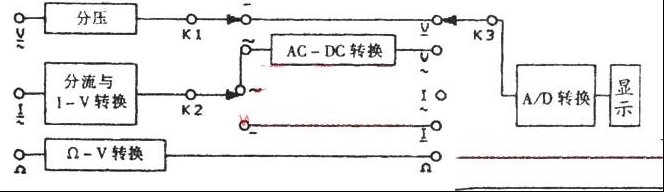

    许多普及型数字万用表就是用这种基本量程为0.2v的直流数字电压表作表头扩展而成的。要测较高的直流电压,可采用分压器将被测电压降到0.2v以下。要测交流电压、交、直流电流及电阻,可以采用相应的转换器转换成直流电压。如被测电量数值较大,可以先分压(或分流)而后再转换,使转换后的直流电压在0.2V以下即可。数字万用表的原理框图如图3所示。
