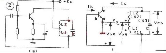

 图1(a)为共射极电容三点式振荡电路,图1(b)为其交流通路。
    电路振荡时,谐振回路处在谐振状态,其总电抗为零,故其阻抗呈现纯电阻。将谐振回路的损耗忽略,则接到晶体管e、b、c三个电极之间的元件均为电抗元件。令:接在输入回路b、c之间电容C1的电抗为x1;接在输出回路c、e间电容c2的电抗为x2;接在反馈回路c、b间电感L的电抗为X3。
    判别方法是:预先假定一个瞬时变化的电压作用于输人端,再分析信号的传输及反馈过程,看反馈电压是否与假定的输入电压极性一致。在图1(b)中,可先将图中P点断开,设想在b、e间加入信号电压Vbe,极性正负如图,则将引起Ib流向基极,随之Ic流向集电极,在谐振回路上引起电压降Vcb,其极性为下正上负。因x1、X2为同类容性电抗,故c1、C2上的分压极性也都是下正上负。c1上的分压又是反馈电压V’be,因此可看出其极性与Vbe的一致,满足了相位平衡条件,只要电路再满足振幅平衡条件(AF≥1),即可产生振荡。在实用上,只要直流偏置正常,晶体管在高频时的β值足够大,并且C2/c1值选取适当,此电路是很容易振荡的。
    若将图1中电容与电感互换,即可构成电感三点式振荡电路(图2a)。用同法在其交流通路中(图2b)也可判定它是满足相位平衡条件的。
    由此可得到共射极三点式振荡电路满足相位平衡条件的简单判别准则为:
    1.x1与X2必须为同类电抗元件;2.x1、X2与x3必须为异类电抗元件。
    简言之,“1、2相同3相反”,这一结论对判别三点式振荡电路的相位条件很有用。例如,图3的两振荡电路用此准则来判别,就可很快知道它们因不满足相位平衡条件而不能振荡。
