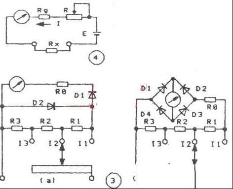

    磁电式表头只能指示直流电流。测量交流电流是将交流经整流转变成直流电流再测量。常用的整流电路有半波式和全波式,并都采用先分流、后整流的方式,其好处是即使被测电流较大,但流过整流元件的电流却较小,对整流元件的要求可以降低。图3(a)是半波整流电路,D1是整流元件,D2是表头保护元件。图3(b)是全半波整流电路。多数万用表没有交流电流挡。
    测交流电压时。其整流装置与交流电流测量共用一套装置,扩程电阻就用直流电压测量时的扩程电阻。当交、直流电压挡有不同的量程时,才另设计不同的扩程电阻。
    5.电阻测量原理
    电阻测量是直接应用欧姆定律,原理见图4。设E为电池电压,Rg为表头内阻,R是调零电位器。当Rx=0即两表笔短路时,调节R使指针满偏转,则满度电流Im=E/(Rg+R),此处刻度标0Ω。当接入Rx时,I=E/(Rg+R+Rx)。式中E、Rg是定值,R在调零后也是定值,因此不同的Rx与不同的I值一一对应,可在表盘上标出欧姆刻度。当Rx=Rg+R时(Rg+R是表的综合内阻),I=E/2(Rg+R)=Im/2,这时指针指在表盘几何中心位置,所以表盘几何中心所标的阻值(中值电阻)等于表的内阻。又因为I与Rx不成比例,所以欧姆刻度是不均匀的。Rx越大,刻度越密,越不能精细读出。因此,电阻测量电路都按十进制分挡,在R×10挡,综合内阻扩大10倍,在R×100挡,综合内阻扩大100倍等等。分挡方法是在各挡接入不同的电阻值。
