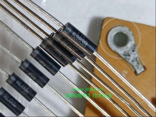

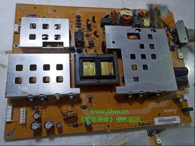

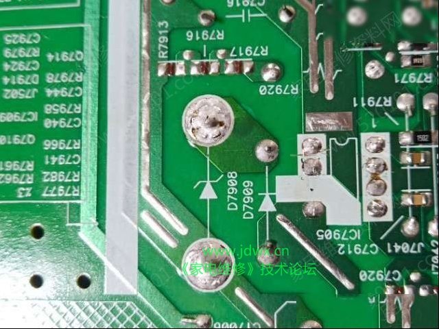

摘要: 收到同行送来的故障机壹台夏普LCD-46E66A液晶电视,故障表现为不通电,红灯不亮,拆机直奔电源板,电源板型号是DPS-294BP,测量各个地方都无电压,测量c7915两端电压为3-5V跳动,不正常,正常应该是12-13V,换TNY264PN ...
    收到同行送来的故障机壹台夏普LCD-46E66A液晶电视,故障表现为不通电,红灯不亮,拆机直奔电源板,电源板型号是DPS-294BP,测量各个地方都无电压,测量c7915两端电压为3-5V跳动,不正常,正常应该是12-13V,换TNY264PN故障不变,后来发现D7908击穿  型号1N5383稳压管150V的,网购一个稳压管,3天后收到货换上,故障机修到这里,终于修好值得探讨。。
