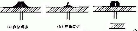

    提高焊接质量应注意以下几点:
一、选用合适的焊料、焊剂
焊接时最常用的焊料是焊锡。如市场上供应的sn60焊丝,它的熔点低,电气和机械性能也比较优良。但应注意,目前市场上已有质量非常低劣的焊锡丝,尽管外表光亮,内部充满了松香,其杂质量过高,使焊接性能变差,流动性降低,焊接时焊点失去了光泽并出现麻点,容易造成虚焊。
  焊剂分无机类、有机类和树脂三大类。无机焊剂俗称焊油,其化学作用强,有很强的活性,但腐蚀性强,通常不用。有机类焊剂也有一定的腐蚀性,一般也不单独使用。松香焊剂是一种可靠的焊剂,它在电路维修和电子制作中应用广泛。松香在加热条件下,有一定清除氧化物的能力,而且腐蚀性小,但松香去除氧化物的能力差,助焊作用弱,为提高助焊性能,可在松香中加入适量的活化成分,如加入少许甘油。
  二、刮脚和搪锡将焊接的元件和导线进行刮脚和搪锡。有些导线和元件看上去较光亮,实际上表面仍有一层氧化层,直接焊上后易形成焊锡包住引脚,看上去是一个封闭的焊点,但很可能形成虚焊。
  三、掌握焊接时间焊接时应根据不同的焊接对象,确定不同的焊接时间。对于元件,焊接时间过长,会烫坏它,使印刷板上的铜箔翘起,时间过短,会造成加热不充分,焊剂作用不够,焊点强度降低,造成虚焊。一般焊接时间控制在2秒钟左右为宜,若是导线、金属等焊接,时间可相对长些。
  四、不要用烙铁头运载焊锡在焊接时,有入习惯用烙铁头作为运载焊锡的工具,这是不正确的。因为手工焊接通常是用有焊剂的焊料,若烙铁头先接触焊料,并作为运载工具,那么焊剂在高温下早就分解挥发,使焊接时已处于无焊剂状态,容易产生焊接缺陷。焊接时要一手拿烙铁,一手拿锡丝,边加热边提供焊料。
  五、冷却当烙铁离开焊点后,应让其自然冷却,严禁用嘴吹或其它强制冷却方法,以免发生焊锡烫伤的危险或被焊物因外力而改变位置。
