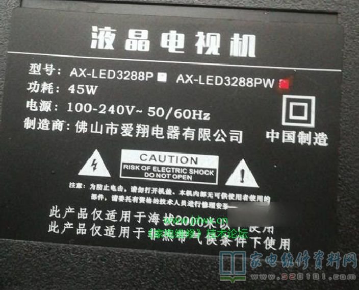

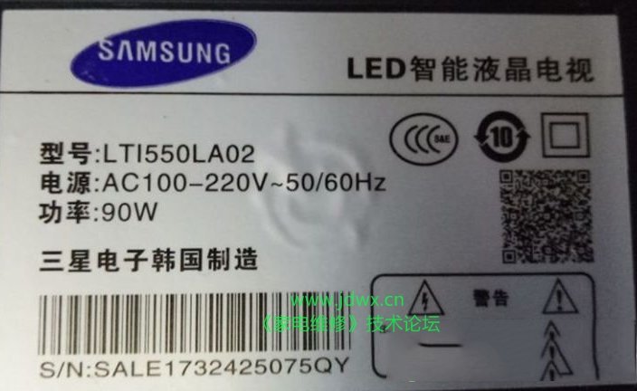

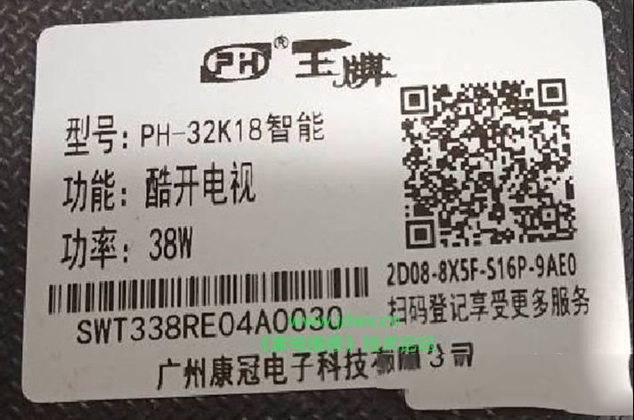

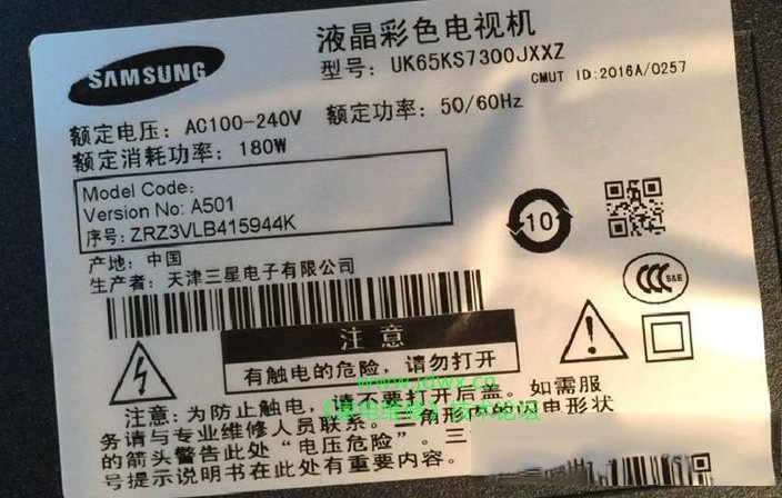

     ST338S-CP1主要用于组装机,32寸到65寸都有,甚至还有假的曲面电视,牌子和真的一样,如图:

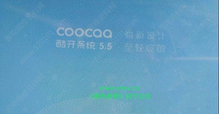

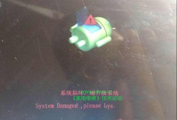

      此机的主要故障就是开机卡画面,属于软件故障。如下图所示:
       按住确定遥控开机显示如图:

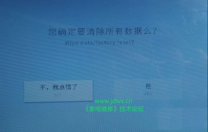

  1、恢复出厂

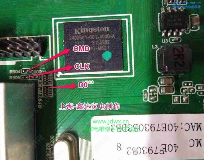

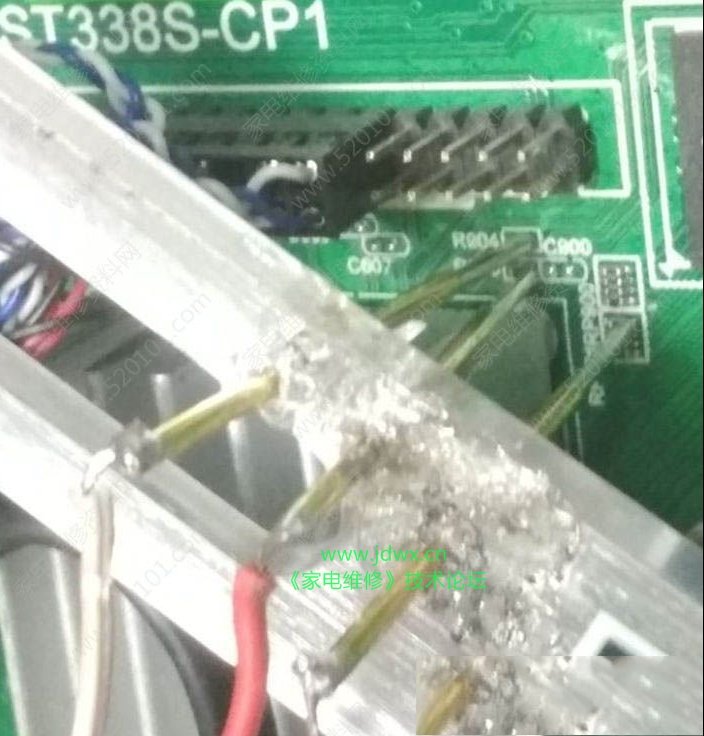

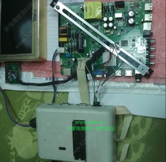

     智能网络电视机和手机一样都可以恢复出厂来修复软件故障,只是不知道方法,这就是本人研究打印信息的目的。修理前先备份程序,当然离不开RT809H。飞线备份最简单风险不大,唯一的风险就是总是焊接点位后,电阻总是开路,这种电阻很难找,要专门去购买。于是制作了探针才能避免,希望爱修能制作设计出更好的。如图:

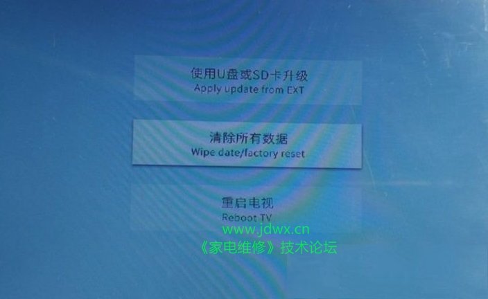

        第一种方法:按住面板音量加(也有的机型按住频道加)不放,交流开机后按遥控开机按键进入恢复模式,遥控选择清除所有数据后重新启动即可修复。

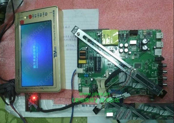

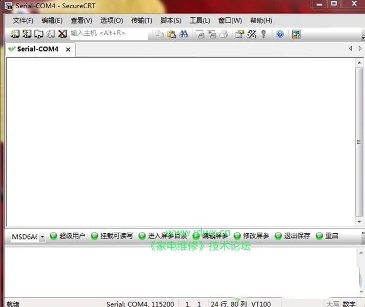

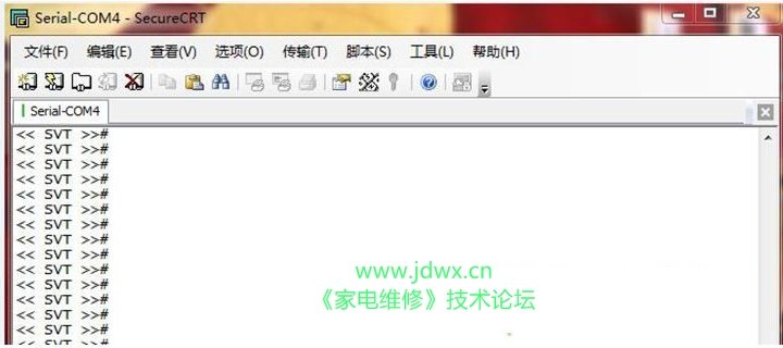

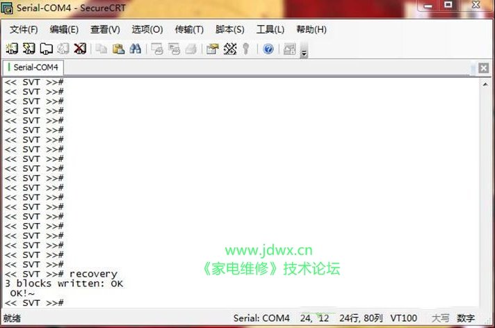

       第二种方法,连接编程器后打开SecureCRT+SecureFX_7.0.0.326中文版按住回车键不放遥控开机进入命令行。如图:
      输入recovery回车

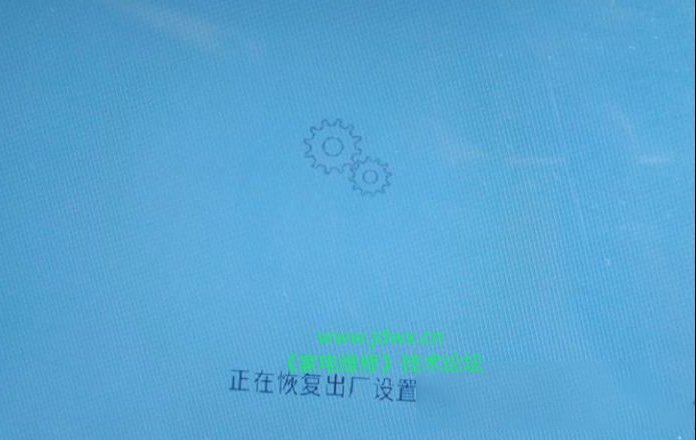

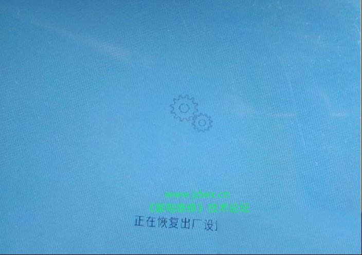

        进入恢复模式后遥控操作恢复出厂。

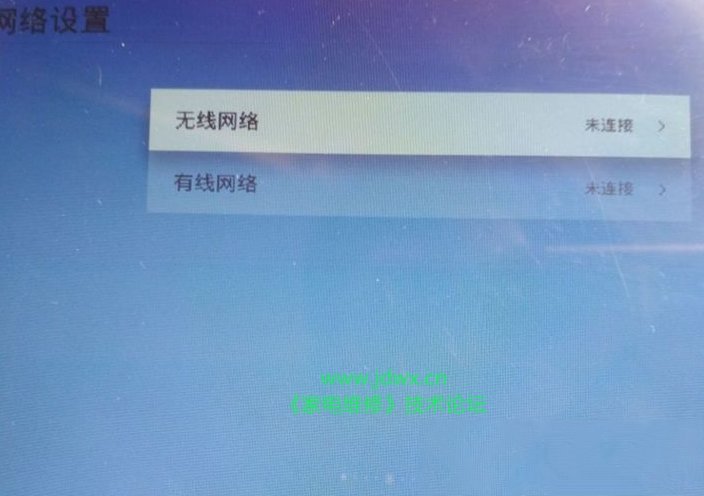

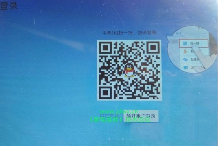

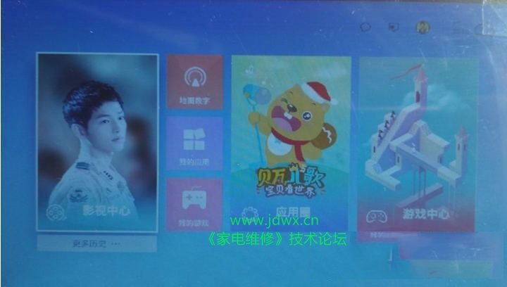

         后可以进入向导遥控调到开机画面
       到这里卡画面显示,显示系统坏的修复成功。

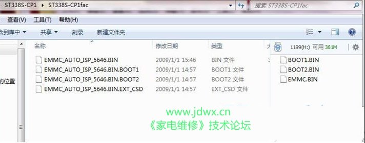

2:用u盘备份恢复,和别人发过的6A828用U盘读取EMMC后保存文件和写入另外一个U盘的制作方法不一样。这种方法和rt809h备份基本一样而且速度很快。全部用命令备份恢复即可修复卡开机画面。
     连接编程器后打开SecureCRTSecureFX_7.0.0.326中文版
     按住回车键不放遥控开机进入命令行。

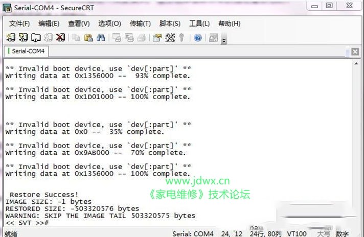

      如图:输入命令emmcbin回车备份完成。
        输入命令bin2emmc恢复完成

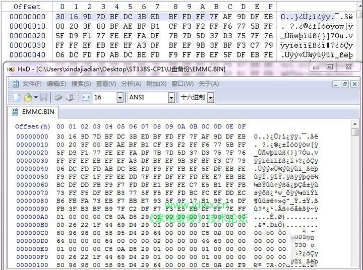

        和rt809h备份比较如图:

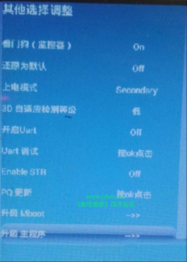

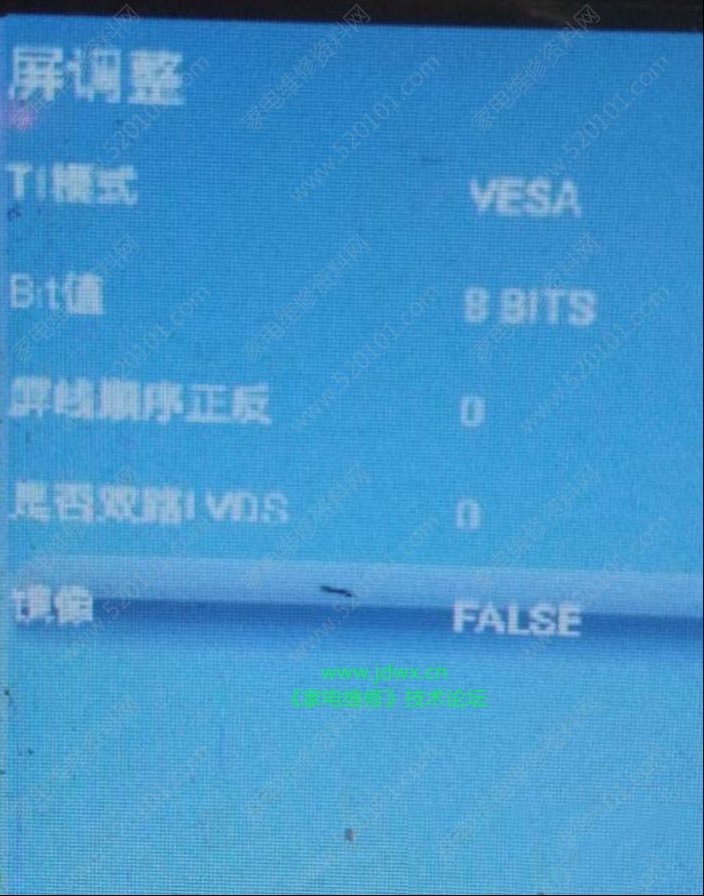

总线进入方法:按信号源,在按2580。
       可以调屏参和图像正倒,屏线顺序,单双lvds,等。
  可以升级和开关串口等。
