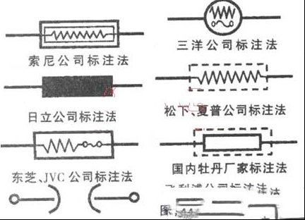

    尽管保险电阻在电源电路中应用比较广泛,但各国家和厂家在电路图中的标注方法却各不相同。虽然标注符号目前尚未统一,但它们却有共同特点:(1)它与一般电阻的标注明显不同,这在电路图中非常容易判断;(2)它一般应用于电源电路的电流容量较大或二次电源产生的低压或高压电路中;(3)保险电阻上面只有一个色环。保险电阻的外形如图l所示,色环的颜色表示阻值;(4)在电路中保险电阻是长脚焊接在电路板上(一般电阻紧贴电路板焊接),与电路板距离较远,以便于散热和区分,也为维修提供了方便。
    由于国内早期大部分产品是引进产品,直到现在电路图中的画法及元器件的标注仍然沿用了引进时的画法及标注方法。因此,可根据机芯的类型参阅所属公司的图纸。在维修申遇到保险电阻损坏时,要查明故障原因,排除故障的隐患。在更换损坏的电阻时,应按图中的规格、参数,不可随意用大容量保险电阻代替,以免埋下隐患。

4.各厂家在电路圈中的保险电阻标注方法(见图2)
