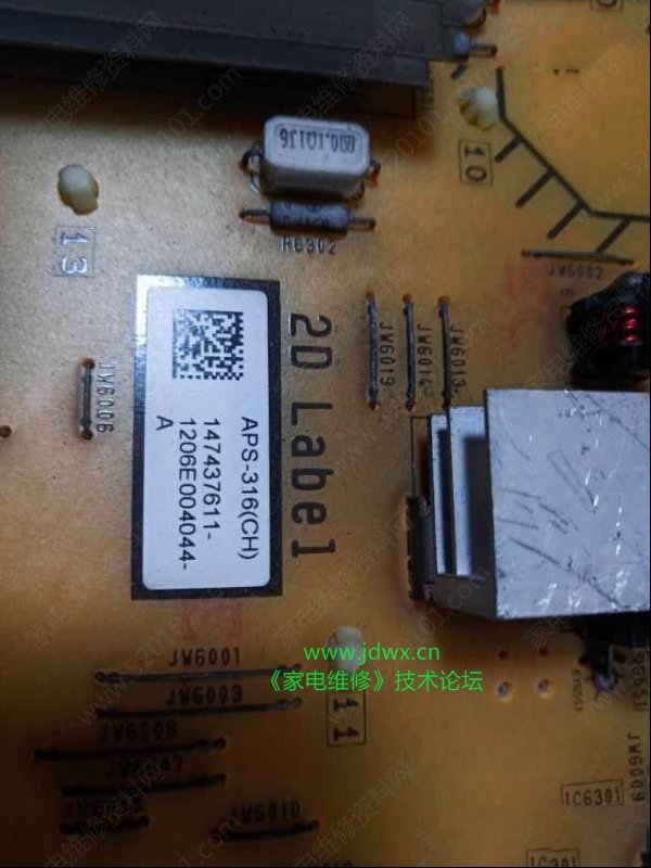

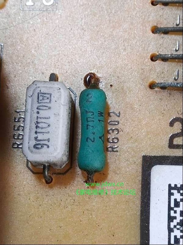

摘要: 收到同行送来的故障机壹台索尼KDL-55HX750液晶电视,故障表现为不通电,拆机后直奔电源板,测量发现电源板待机无电压,待机芯片MIP2H2的第五脚无电压,顺着线路找发现R6302电阻10欧的开路,换一个绿袍2.2欧的,更换后故障 ...
    收到同行送来的故障机壹台索尼KDL-55HX750液晶电视,故障表现为不通电,拆机后直奔电源板,测量发现电源板待机无电压,待机芯片MIP2H2的第五脚无电压,顺着线路找发现R6302电阻10欧的开路,换一个绿袍2.2欧的,更换后故障机修到这里,终于修好值得探讨。,本次维修只烧这一个电阻,其他没有坏,比较罕见。
