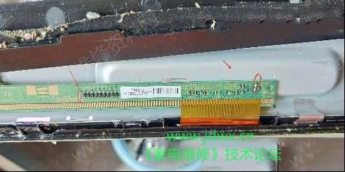

    最近维修过多台索尼液晶电视,故障表现为开机几分种后黑屏有声音,背光正常,关机再开图像一晃消失,无字符,此故障为该机通病,以KDL-55R580C为例,怎么修理是直接将左右屏边板测试点的地方保护接地,再开机试机几小时无故障出现,故障修复,此方法也适用于索尼的48寸、50寸液晶电视。
       只要能找到左右屏的检测输出端口就行了,一般标注为MON/R,MON/L字样,这二个输出点接至逻辑板上RT6930的16、17脚,进而控制逻辑板的各路工作电压的输出与否,就在测试点附近接地就可以了,这二个点在各边板的最外边处,容易找,如下图所示。
