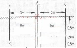

    目前乡镇广播电视站都不具有测试地线电阻的专用仪器。为能及时准确地测出接地电阻值,通过实践,可用万用表测量接地电阻。具体测试方法如下:
    准备两根长1m、φ8cm的圆钢,一端磨尖用作测试棒,分别插入被测接地线两侧3m远的地下,打入地下0.5m以上,并使三者保持成一直线。如附图示:A为被测接地导体,B、C为测试棒。然后用万用表Rx1Ω挡测A与B、A与c、B与c之间的电阻值,并分别记下,通过计算可求出A的接地电阻。接地电阻是指接地导体与土壤间的接触电阻。计算方法为:
    设A、B、c三者的接地电阻分别为Ra、Rb、Rc,再设A、B之间土壤电阻为Ro,因AC、AB距离相等,所以A、C间电阻也为Ro,又因Bc等于2AB,则:
 举例:当Rab=8Ω、Rac=9Ω、Rbc=10Ω时,代入(4),则A导体的接地电阻Ra=1/2(8+9-10)=3.5Ω。在测量时,一定要把测试棒插入一定深度的地下,要使土壤与测试棒紧密接触,否则接地电阻测不准。
