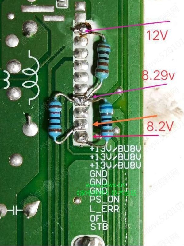

摘要: 收到同行送来的故障机壹台夏普LCD40A35A的电源板,其板号是RUNTKB422WJQZ,这块送修的电源板故障是不通电,检测保险管坏了,换上后输出9V,因为没有主板驱动,现在只能强制开机, 把灯条接上,把CN7002的1-7脚接1k电阻, ...
    收到同行送来的故障机壹台夏普LCD40A35A的电源板,其板号是RUNTKB422WJQZ,这块送修的电源板故障是不通电,检测保险管坏了,换上后输出9V,因为没有主板驱动,现在只能强制开机, 把灯条接上,把CN7002的1-7脚接1k电阻,7-和7-10分别接1k电阻 开机灯条亮起,测量电压如下图所示。
