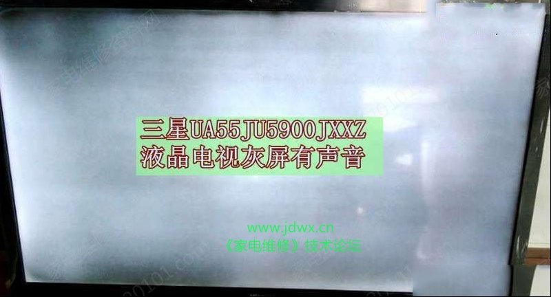

摘要: 收到同行送来的故障机壹台三星UA55JU5900JXXZ液晶电视,故障表现为灰屏有声音,用户说3个月前也是相同故障,花300元修理,看来灰屏是这机型的习惯性故障了,该机配置是电源板BN96-35336C ;主板BN62-00726A配屏CY-GJ055 ...

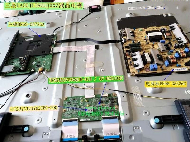

    收到同行送来的故障机壹台三星UA55JU5900JXXZ液晶电视,故障表现为灰屏有声音,用户说3个月前也是相同故障,花300元修理,看来灰屏是这机型的习惯性故障了,该机配置是电源板BN96-35336C ;主板BN62-00726A配屏CY-GJ055HGEV2H;逻辑板HV550QUB-B10 / 47-6021038。
        液晶电视灰屏有声音,修复率不高,如果是液晶屏或者边板坏了,忙活半天当了“杨白劳”。可是还没有下手拆机就放弃,不甘心,死马当活马医吧。这类型的故障有几方面原因引起:1、数据线不良;2、主板不好、3、逻辑板故障;4、液晶屏坏(或者边板故障)。
一、数据线:先易后难,首先用橡皮擦清理数据线、逻辑板排线,故障依旧。
二、主板检测:遥控器能开关机、点亮背光、有声音,说明主板已经正常输出电源开关、背光开关ON电压;检测主板输出到逻辑板的2个关键点电压─上屏电压为12V和LVDS信号的直流电压约为1.2V,正常,如此推断主板应该没问题。故障指向逻辑板和液晶屏。
三、逻辑板检测:先用最直接的方法检查,逻辑板到屏边板是两排屏线,如果先断开其中一条,能够显示图像(一半),说明液晶屏一边里面有短路现象,可以判断是屏坏;可是该机先后分别断开其中一条排线或者同时断开两条排线,故障仍然都是灰屏,基本可以判断液晶屏没有坏,是逻辑板的故障。
      预防误判,进一步检查逻辑板关键点电压,没有【逻辑板HV550QUB-B10 / 47-6021038】相关参数,只能凭经验大概检测了:1.上屏电压为12V正常;2.LVDS信号的直流电压约为1.2V正常;3.VGH电压27V;4.VGL电压-6V;5.VDD电压16V;6.VDA电压为3.3V,等等基本正常,奇怪了,难道逻辑板没问题?点一支烟仔细观察逻辑板,用手触摸上面零件,摸到【主芯片NT71782TBG-200】,吓了一跳,烫手,用温度器一量高达72度左右,如果是电脑CPU,早就蓝屏死机了。确定是逻辑板不良了,上淘宝淘一块,十几元。
  四、更换逻辑板:换上淘回来的(逻辑板 HV550QUB-B10 / 47-6021038),图像正常,但还是用手触摸逻辑板主芯片试试温度,依然烫手,测一下有59度左右。看来3个月前相同的故障也是换逻辑板,但是前位维修同行不注意到这一点,让主芯片长期在高温下工作而再次损坏逻辑板。必须想办法给主芯片降温。
  五、给逻辑板降温:要与(主芯片NT71782TBG-200)大小相仿的散热片用(LED灯条导热双面胶带)粘在逻辑板主芯片上。试机一天,主芯片的温度稳定在40-50度左右,也不烫手了,彻底解决主芯片温度高的问题,提高(三星UA55JU5900JXXZ液晶电视)逻辑板的稳定性和寿命。
