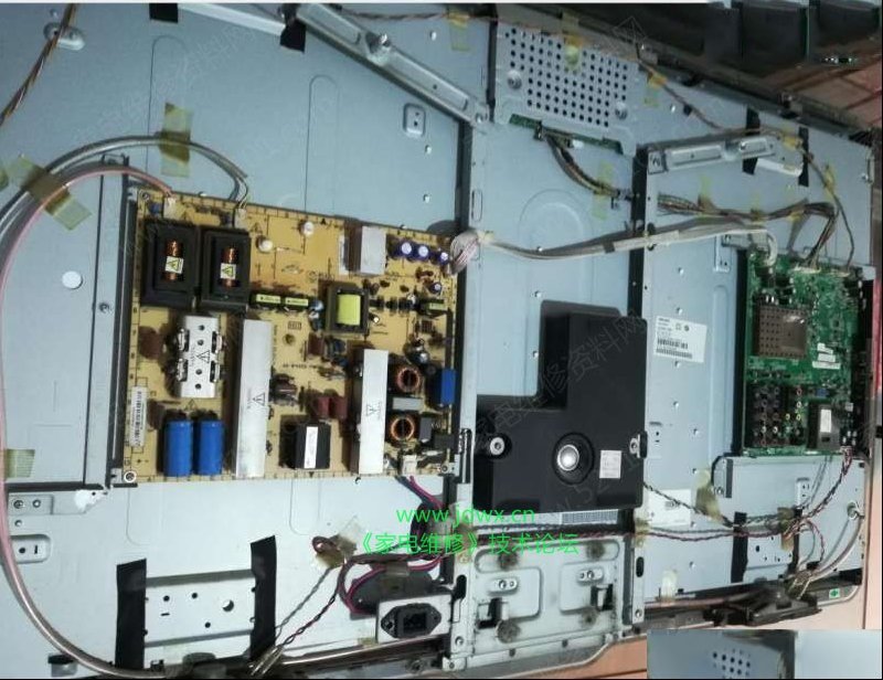

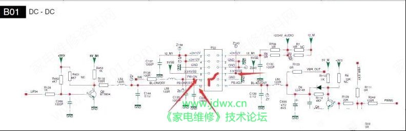

摘要: 上门维修收到其他维修同行的一台飞利浦42PFL5609/93液晶电视,上门取机后拿到店里拆开发现红灯亮按开机键无任何反应。首先短接主板7 脚和 10 与12 脚背光可以点亮排除电源板问题。 确定是主板问题,把重点放在检 ...

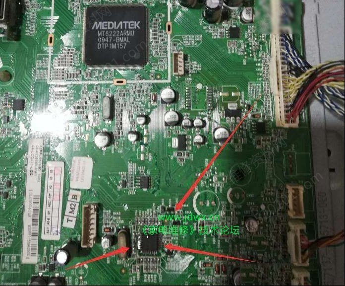

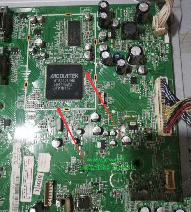

         确定是主板问题,把重点放在检查主板电路上。首先测量了一下待机电路,指示灯3VSB待机电压正常,刚开始以为下图主芯片控制开机。

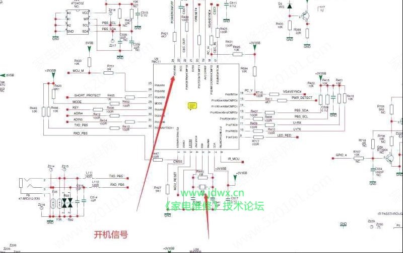

        后面查询相关类似图纸发现开机信号不是受主芯片控制,开机信号是受下面此芯片控制。
        测量此芯片供电正常 ,电路图如下。

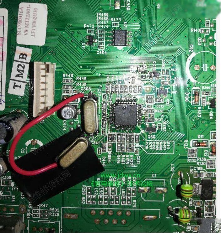

       当测试到此芯片外接的时钟晶振16M两脚发现电压为0v , 一个为1v,感觉不对劲,由于手上没有示波器,没有办法测试波形,因为我有时候维修台式机主板发现一般的晶振两脚一般都有压差,而且很少为0v 。

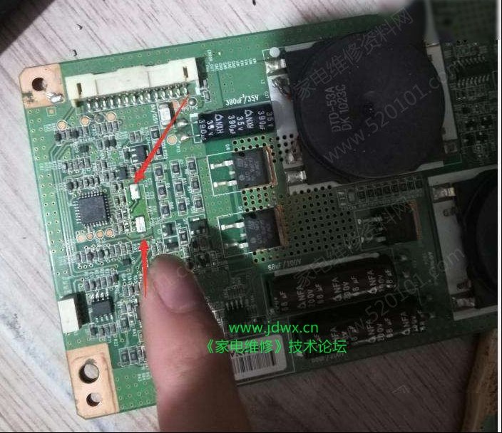

①先更换时钟晶体,16M的晶振找了很久才找到,,在一块三星的LED恒流板上找到。更换完晶振顺便把谐振电容也一起更换掉。
  ②更换后发现偶尔能开机但是不显示,能开机测量各大供电都正常,唯独没有屏供电。当时第一时间想到是不是程序问题,赶紧趁热打铁在马云家买了一个程序用编程器直接刷写后发现故障一样。
但是当用万用表测量晶振时,偶尔能开机,可以听到继电器的开关声,但是还是不显示。不稳定后加焊此芯片后故障还是一样。

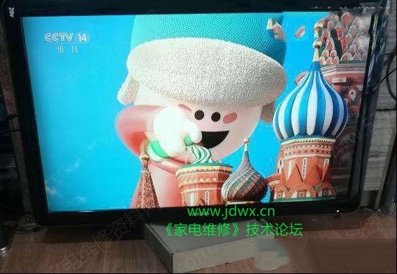

③一时半会也查不出问题,仔细静下心想一想发现只要万用表触碰晶振一脚就能开机,是不是频率不够,后面把替换下来的晶振一起并联上去,再次通电发现可以正常开机屏幕点亮。
      有人说为什么晶振并联,个人认为是晶振频率震荡不足。
