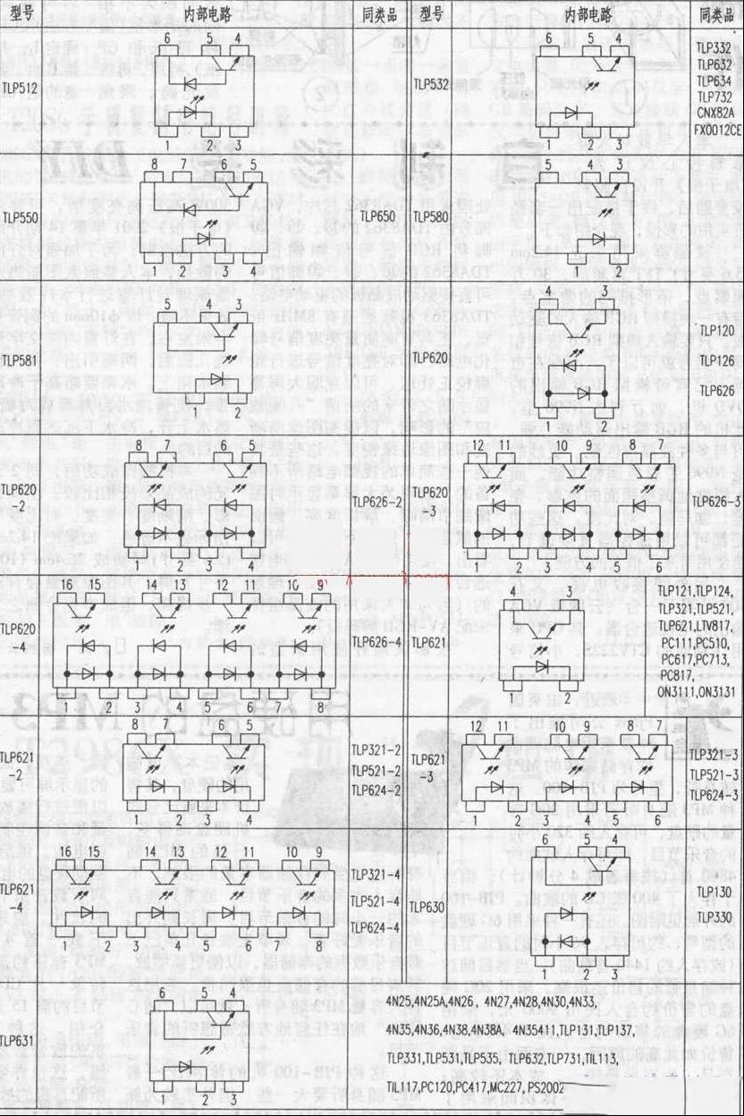

    为了读者查找各型号的光电耦合器内部结构,特附下表中所示电路图。
