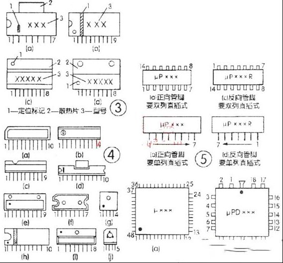

    集成电路通常有扁平、双列直插、单列直插等几种封装形式。不论是哪种集成电路的外壳上都有供识别管脚排序定位(或称第一脚)的标记。对于扁平封装者,一般在器件正面的一端标上小圆点(或小圆圈、色点)作标记。塑封双列直插式集成电路的定位标记通常是弧形凹口、圆形凹坑或小圆圈。进口IC的标记花样更多,有色线、黑点、方形色环、双色环等等。图1(a)、(b)示出了数字集成电路采用扁平封装与双列直插式塑料封装常见的管脚定位标记。图1(c)是采用陶瓷封装的双列直插式数字集成电路,它采用金属片与色点双重标记。
    识别数字IC管脚的方法是:将IC正面的字母、代号对着自己,使定位标记朝左下方,则处于最左下方的管脚是第1脚,再按逆时针方向依次数管脚,便是第2脚、第3脚等等。图2(a)、(b)是模拟IC的定位标记及管脚排序,情况与数字IC相似。模拟IC有少部分管脚排序较特殊,如图2(c)、(d)所示。
    图3、图4是各种单列直插IC的管脚排序。数管脚时把IC的管脚向下,这时定位标记在左面(与双列直插一样),从左向右数,就得到管脚的排列序号。
    有些进口Ic电路的管脚排序是嗄向的。这类IC的型号后面带有后缀字母“R”。型号后面无“R”的是正向型管脚,有“R”的是反向型管唧,如图5所示。例如:M5115和M5115RP,HA1339A和HA1339AR,HA1366W和HA1366AR,前者是正同管脚型,而后者是反向管脚型。识别这类IC的管脚数应加以注意。
    四列扁平封装式lC电路管脚很多,常为大规模集成电路所采用,其引脚的标记与排序如图6所示。
