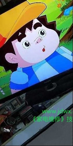

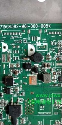

摘要: 收到同行送来的故障机壹台飞利浦42PFL3800/T3液晶电视,故障表现为红灯不亮不开机,U701(RT8074GSP)in5伏正常,out无电压,此机大块内阻非常小(18欧左右)第一次以为大块挂了。换上701后开机瞬间有1.11V输出,随后为0V ...
    收到同行送来的故障机壹台飞利浦42PFL3800/T3液晶电视,故障表现为红灯不亮不开机,U701(RT8074GSP)in5伏正常,out无电压,此机大块内阻非常小(18欧左右)第一次以为大块挂了。换上701后开机瞬间有1.11V输出,随后为0V,以为大块坏,按开机键1.11V出来了,声图具佳。此机大块工作电压居然是受开待机控制,具体有几组电压不知道。此机故障点U701坏引起,并非是大块坏。
