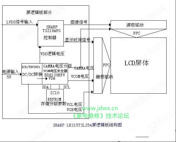

  二、SHARP LK315T3LZ54屏逻辑板结构图

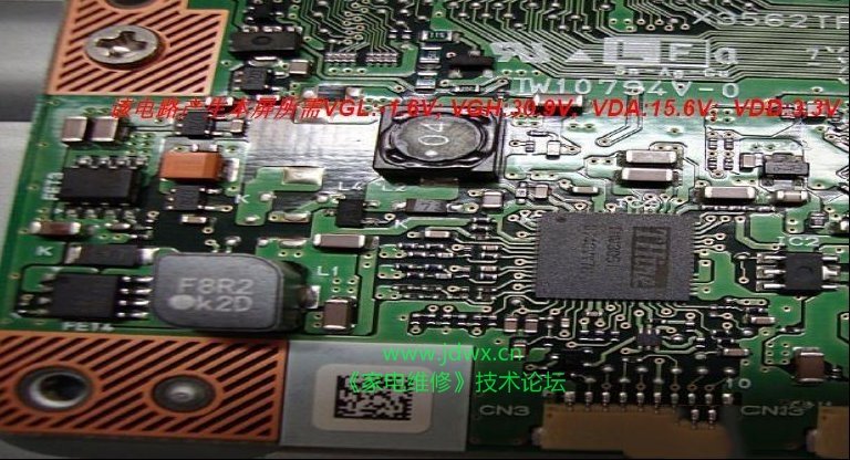

  三、采用THV3051的DC/DC电路实物
        该电路的作用是产生屏所需的VGL,VGH, 以及gamma电压发生器所需的VDA:15.6V电压(不同屏所需电压不同),和格式转换IC所需的VDD供

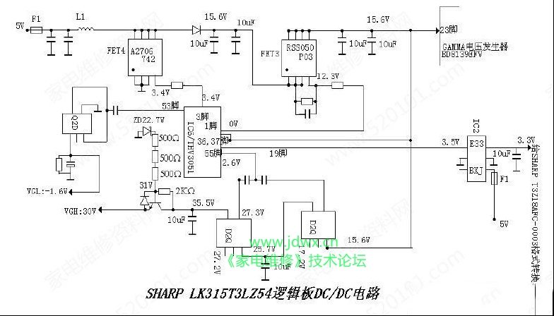

  四、(自绘)采用THV3051的DC/DC电路原理图(部分)

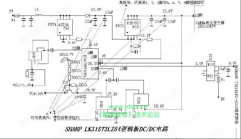

  五、(自绘)采用THV3051的DC/DC电路易损件维修提示

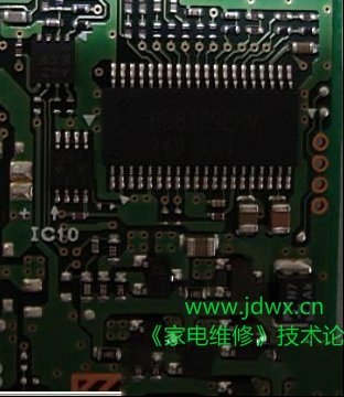

  六、采用BD8139EFVGamma校正电压,VCOM电压发生器实物图
  七、采用BD8139EFVGamma校正电压,VCOM电压发生器

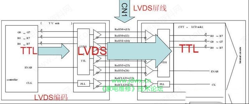

  八、LVDS/LVCMOS/LVTTL格式转换电路简图

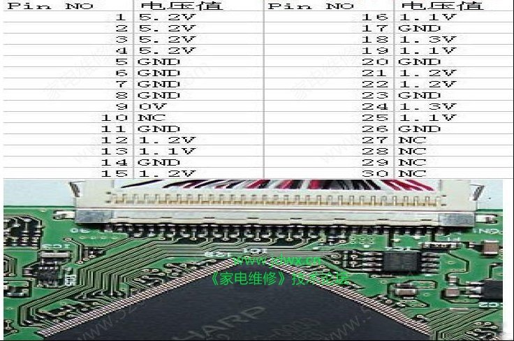

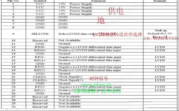

  九、CN1/ LVDS屏线接口释义
  十、CN1/ LVDS屏线接口实测电压值

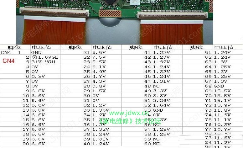

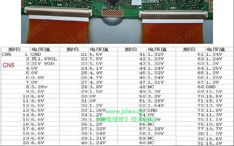

  十一、CN4,CN5输出排线实测电压值
  十二、CN4,CN5输出排线主要信号脚位
  • 32---39脚:TTL8位R0--R7 OUT;
• 40---47脚:TTL8位G0--G7 OUT;
• 60---67脚:TTL8位B0--B7 OUT;
• 69,70---79脚:GAMMA灰度校正,GM0—GM9 OUT. 15.5V----8.5V递减。

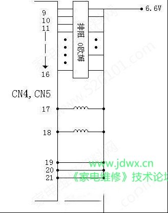

十三、CN4,CN5输出排线9----21供电
