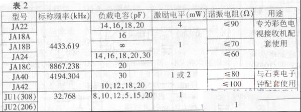

    表2是家用电器中常用石英晶体谐振器的主要参数。
